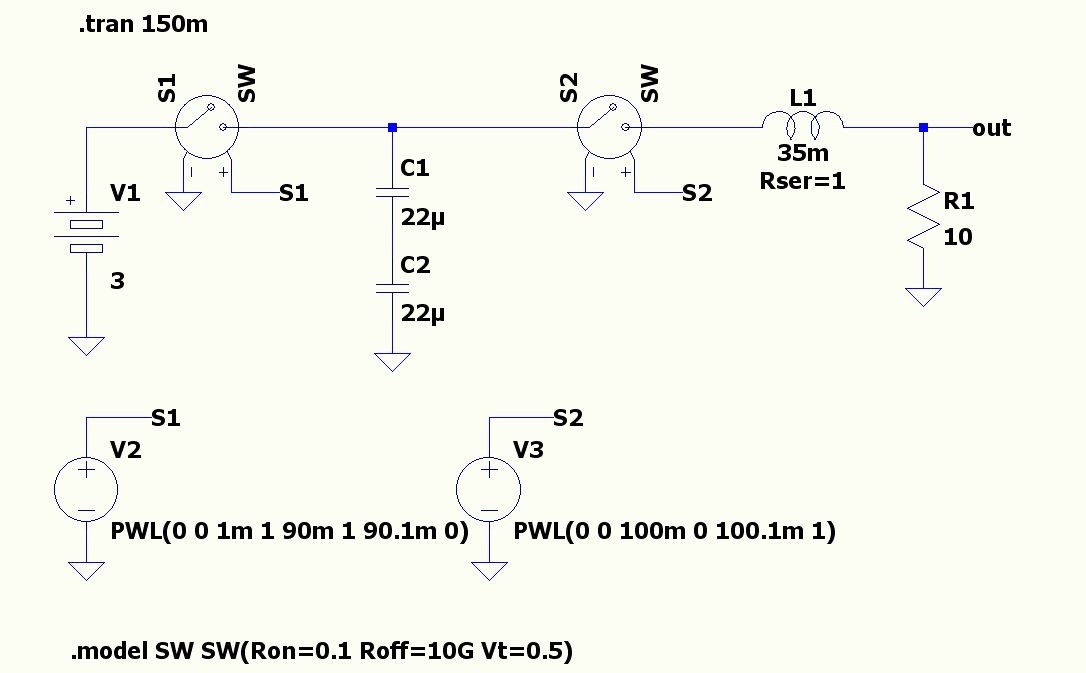

Hallo, ich habe einen Reihenschwingkreis, bestehend aus einem Widerstand 10 Ohm, einer Spule 35 mH und einem Kondensator 11 µF. f_0 bei ca. 256,5 Hz. (Der Kondensator besteht aus zwei antiseriell geschalteten Elkos (jeweils 22 µF).) Zuerst lege ich eine Spannung von 3 V an. Mit dem Oszi kann ich die 3 V sehen und auch wie die Spannung sehr langsam abfällt. Dann schließe ich den Schwingkreis. Wenn ich nun die Spannung am Widerstand messe, liegt der Wert bei 0 V. Warum sehe ich kein Schwingungssignal? Besten Gruß, Steffen

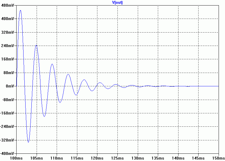

Es funktioniert!!! Danke. Es sind nur sieben Perioden zu sehen. Hätte nicht gedacht, dass die R im C und R im L so stark dämpfen. Gruß Steffen
>Es sind nur sieben Perioden zu sehen. Hätte nicht gedacht, dass die R im >C und R im L so stark dämpfen. Das läßt sich mit einem Simulator schnell abchecken...

Im Anhang dein Beispiel. Du solltest am besten eine kleine Einführung zu SPICE lesen. Dann wird dir sofort vieles klar warum etwas genau so gemacht wird. Unter Linux läuft LTspice unter Wine.
