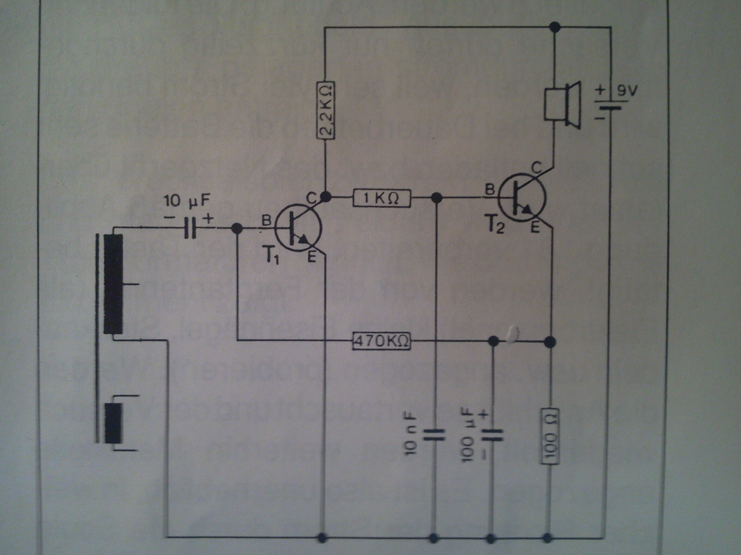

Habe von BUSCH ein ein Experimentierkasten, mit dem sich angeblich eine
Telefonmithörschaltung bauen ließe. Aufgebaut und die Spule an der
Telefonleitung angebracht. Nichts zu hören. Aber wenig Teit später kam
ein MW Signal. Jetzt meine Frage: (Wo) kann ich in die Schaltung
nachträglich ein Drehko einbauen, sodass ich die Frequenz bzw. den
Sender ändern kann? Vielen Dank für eure Antworten.

Wundert mich nicht. Die Teile gehen davon aus, dass Du die am Telefon
platzierst. Da war früher üblicherweise ein Übertrager drin, dessen
Magnetfeld konnte man damit anzapfen.
Früher heisst, das klappt bei heutigen Telefonen schonmal gar nicht.

von Andreas M. (andreas_m62)
Das ist ein zweistufiger NF-Verstärker mit einer Fangspule.
Diese wird natürlich nicht an die Leitung angebracht, sondern
am Telefon in der Nähe des Telefonübertragers.
Damit kann dann eine zweite Person laut mithören.
Mit Abhören hat das nix zu tun.
Starke MW-Sender werden mit der Spule auch eingefangen und
an den Halbleiterbauelementen (Transistoren) demoduliert.

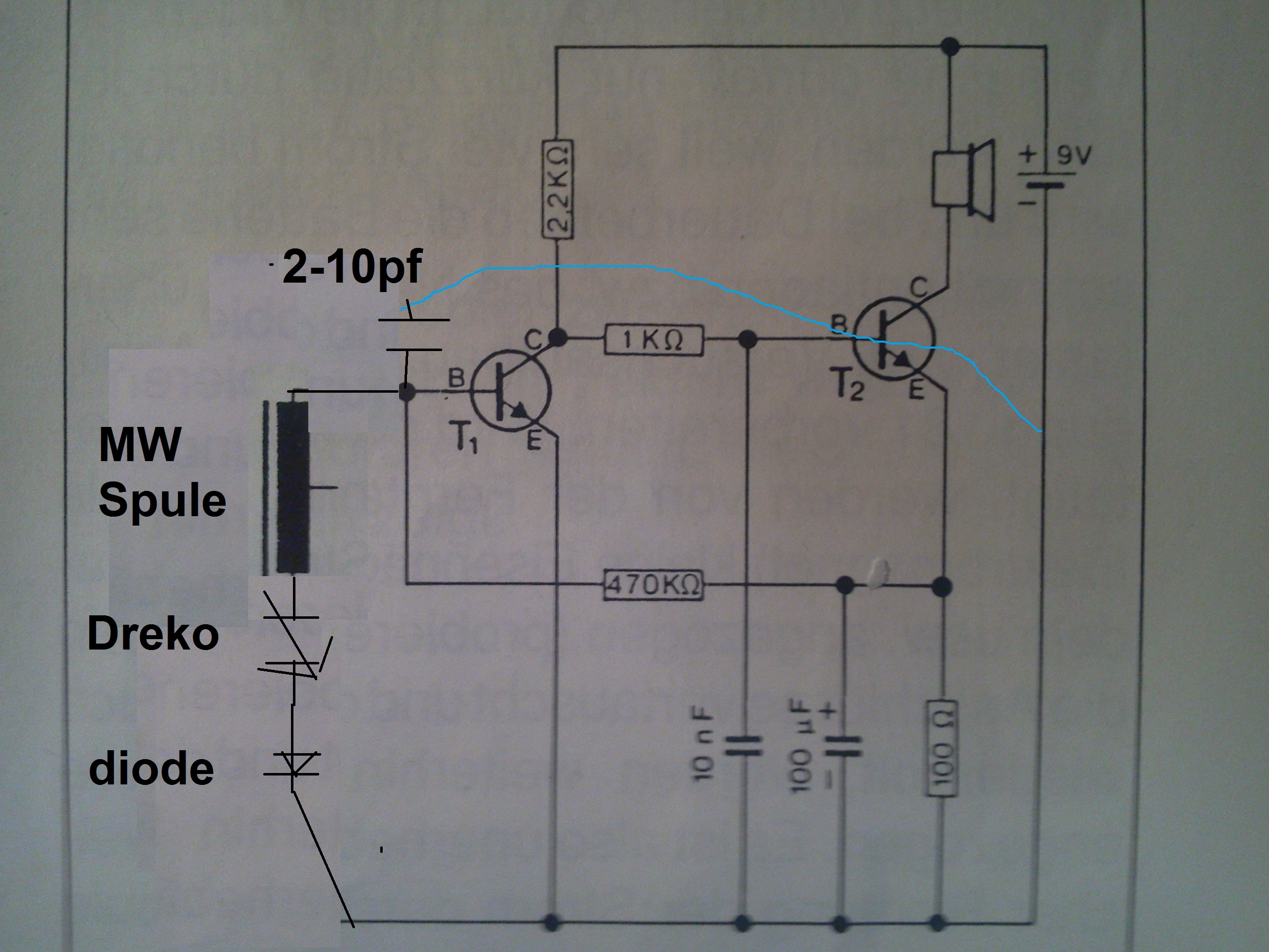

von Simon (Gast)
Wenn ich alles richtig verstanden habe denke ich so wie bei Bild?
Sorry, statt pf natürlich nf...

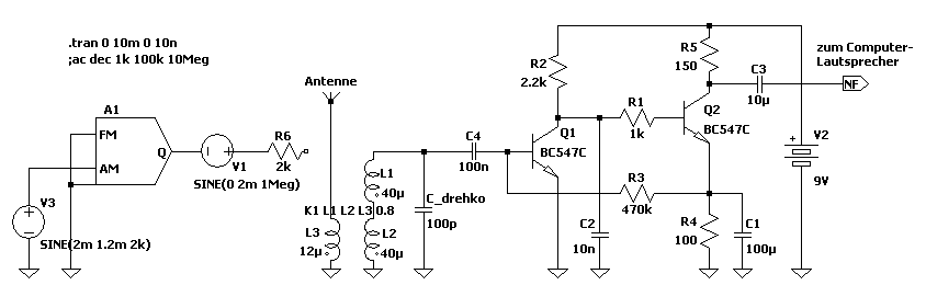

von B e r n d W. (smiley46)
Hallo Simon
Gibt es genauere Daten zu der Spule? Induktivität, Windungszahl, Foto
o.ä.?
Der Kopfhörer/Lautsprecher, gibts dazu näheres?
Ich hab die Schaltung leicht modifiziert, damit sie AM besser
demodulieren kann. Mal sehen, wie das bei Dir spielt.

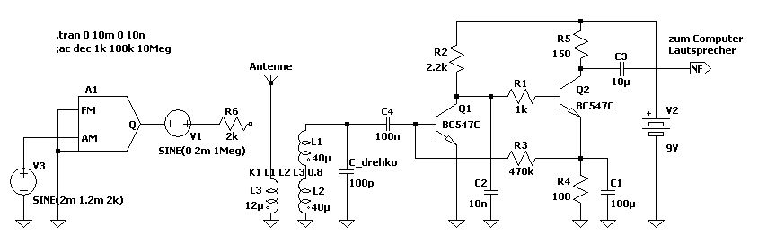

Ok, ich habs gefunden:
L1 hat 34 windungen, L2 hat 61 Windungen und L3 hat 6 Windungen auf
einem Ferritstab. Damit kann man die MW-Ferritantenne grob abschätzen.
Die MW-Antenne wird Seite 90 beschrieben:
http://www2.produktinfo.conrad.com/datenblaetter/175000-199999/190013-an-01-de-Exp_System_4000_7000_Band_1.pdf
von dolf (Gast)

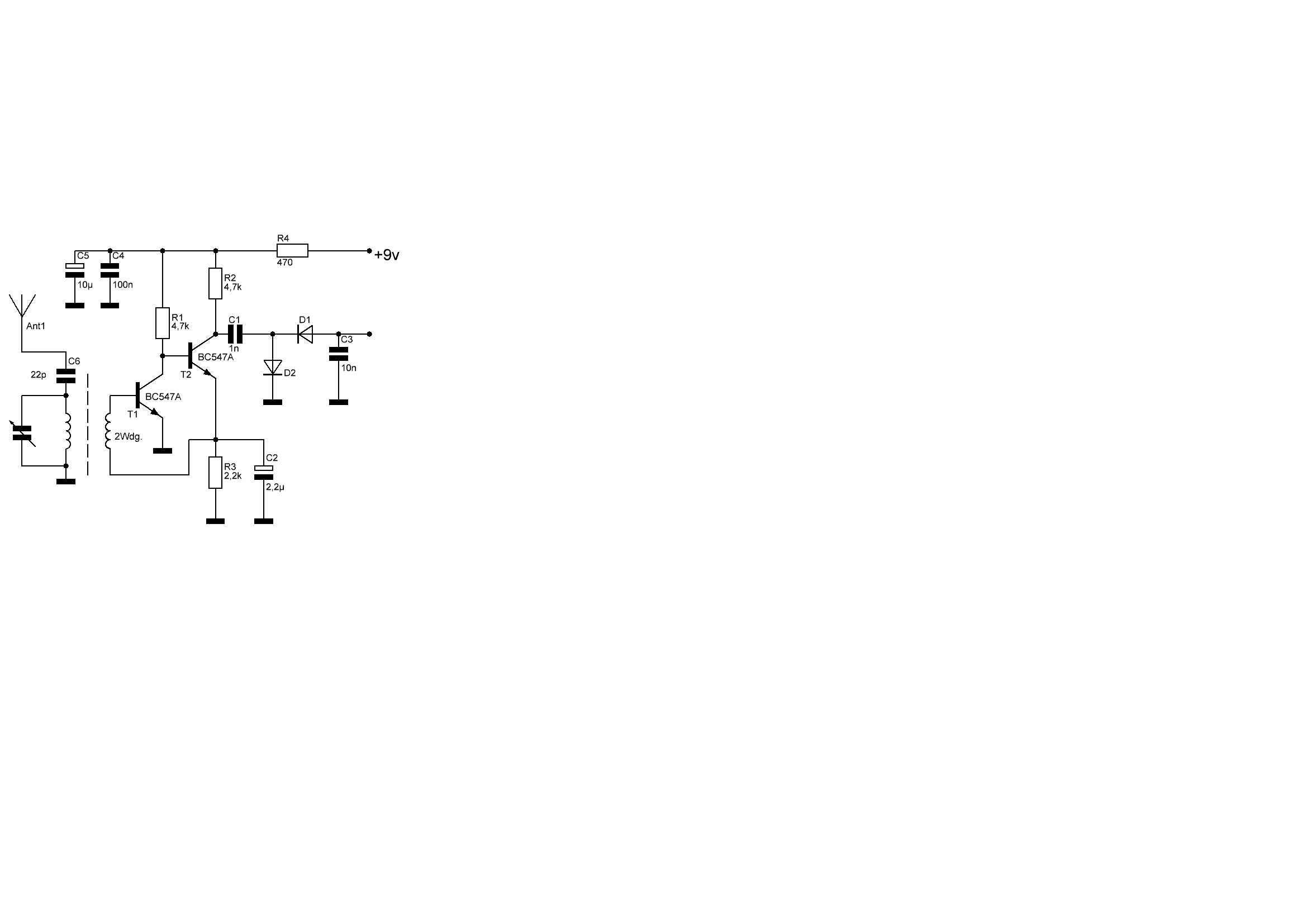

für nen mw am empfänger würd ich nen tca440/a244d nehmen.
ein solcher empfänger steht hier auf dem tisch.
hab den mal spaßeshalber gebaut.
hier ne einfache aber getestete schaltung für nen mw empfänger.
die transis sollten wirklich "a" typen sein!!!
die dioden sind ge oder schottkydioden.
durch die lose ankopplung an den schwingkreis 2 ....5 wdg. ist die
trennschärfe ausreichend gut.
als antenne dient ne ferritantenne 200mm mit mw wicklung + 330 ....
500pf drehko --->schwingkreis.
die demodulation erledigen die beiden dioden.

von Kurt B. (kurt-b)
Ein Widerstand parr. zu C3 ist empfehlenswert, denn sonst könnte es sein
dass nichts zu hören ist weil sich c3 auf die Spitze des AM Signals
auflädt.
Kurt
von dolf (Gast)
> auflädt.
tja da nach der schaltung n poti folgt ....
ist das gegeben.
hab nur den hf teil /demodulator gezeichnet.
war zu faul für den rest.
Die Schaltung könnte evtl. auch als Reflexempfänger angeordnet werden.
Da aber die Transistoren die Phase um 360° drehen, muss nach dem
Demodulator ein sorgfältig dimensioniertes HF-Filter folgen, sonst
schwingts.

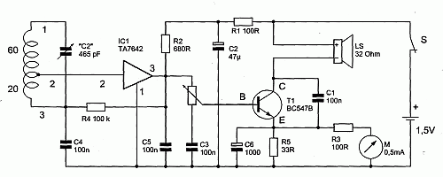

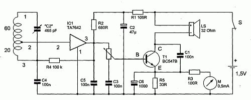

von flo (Gast)
ein mw-radio würde ich mit TA7642 aufbauen, siehe anhang
dieser 3-beinige ic im transistorgehäuse hat eine entdämpfung (->höhere
sendertrennschärfe), einen demodulator und eine automatische
verstärkungsregelung (hilft gegen leiser und lauter werden des senders)
schon eingebaut.
alternativ würde ich ein audion (rückkopplungsempfänger) bauen, das geht
schon mit einem transistor und ist sehr trennscharf.
man kann damit auch morsezeichen und funkdienste in ssb empfangen.
von dolf (Gast)
> schon eingebaut.
der ic TA7642 scheint aber schon länger abgekündigt zu sein.
der onlineshop von funkamateur.de hat den aber noch für 2,50teuro im
angebot.
den von mir bevorzugten a244d gibt´s dort für erträgliche 4,40teuro
beide ic sind sofort lieferbar.
von flo (Gast)
den gibts auch noch bei mysoundcon@web.de, drei stück für 4€ oder so.
das oben gezeigte minimalradio mit dem ic ist auf jeden fall cool!

B e r n d W. schrieb:
> Dies bedeutet: Du musst ausprobieren, ob es mit 2, 3, 4 oder 5 Windungen
> am Besten funktioniert. Wenn Du zuerst 5 Windungen draufmachst, kannst
> Du nachher 1-2 Windungen runterwickeln, evtl. wird der Empfang dann
> lauter oder trennschärfer.
korrekt.
der ferritstab sollte so lang wie möglich sein.
ich nutz nen 200mm langen ferritstab.
