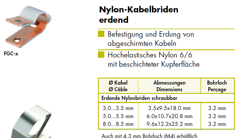

Besten Dank.
Sieht ja richtig professionell aus. Wird aber wohl schwer zu bekommen
sein. Jedenfalls gibts das nicht bei den üblichen Elektronik versendern.
Was bei dem Ding stört ist auserdem der Platzbedarf.
Dachte an eine Leiste mit Gewinden und an Kabelklemmen aus Metall die
auf den Schirm klemmen. Im Abstand von ca. 14mm sollen 5 Kabelschirme
Ø8mm geklemmt werden. Verteilerkasten an meiner CNC-Bastelfräse da ist
nicht soo viel Platz.
Gast #3186525
such mal bei Conrad nach Schirmanschlussklemme. Aktuell gibt es für
diesen Begriff 45 Treffer. Vielleicht ist ja was passendes dabei.
