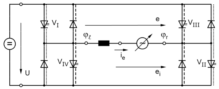

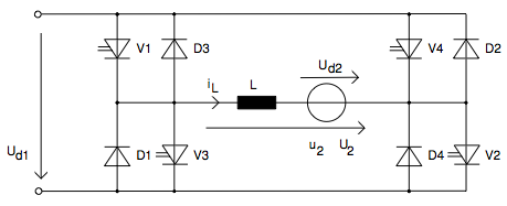

Hallo Zusammen,
Ich hab eine Frage zum:
a) 4 Quadranten Gleichstromsteller (siehe Anhang: 4QGSB)
und
b) 1 Phasen Wechselrichter in Vollbrückenschaltung (siehe Anhang: 1PHWR)
Beide Schaltpläne sind gleich aufgebaut. Die Schaltzustände müssten doch
dann auch identisch sein: (V1 und V2 leiten (Treiben); D3 und D4 leiten
(Rückspeisen)) usw.
Aber den Unterschied begreife ich noch nicht ganz.
Beispiel:
Für einen Roboterantrieb mit Gleichstrommotor wird der 4 Q GS
eingesetzt.
Könnte ich dafür auch einen 1Ph WR verwenden?
Wenn nein, gibt es ein Beispiel wo der 1 Ph WR verwender wird bzw. wo
die Kernunterschiede beider sind?
Danke schonmal,
MfG,
Taylan
