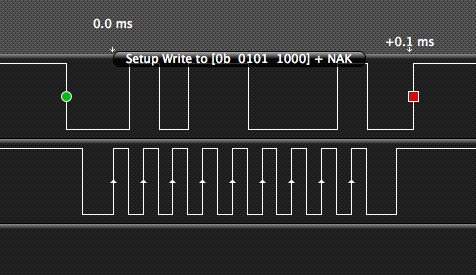

Es geht um den STM32-Discovery Board im I2C-Slave (Transmitter) Modus.
Ich möchte ihn mit meinem Arduino mega (Master) per I2C ansprechen, doch
leider gibt es kein ACK. Ich sniffe mit einem Saleae LA mit. Ich habe
versucht zu debuggen bzw. wenn die Adresse erkannt wurde, soll LED
aufleuchten etc.. alles ohne Erfolg!
Es soll später mal eine Matrixtastatur einlesen und an den Arduino per
i2c senden. (Schulprojekt)
Ich muss ehrlich zugeben, ich habe nirgends ein i2c Beispiel im Slave
Modus gefunden.
Könnt Ihr einen Fehler finden, oder ein Tipp geben was man machen
könnte?

von Vual (Gast)
und hier Bild vom LA (sorry für die 3 Beiträge, irgendwie finde ich kein
Bearbeiten-Button)
