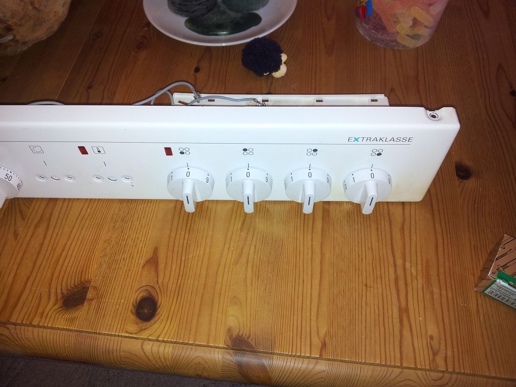

Guten Tag zusammen.
Ich habe ein Problem mit dem Anschluss meines Herdes. Genauer gesagt Die
Schalteinheit der Platten an den Herd anzuschliessen.
Und zwar hat der vorbesitzer warum auch immer 4 Kabelschuhe in dem Herd
abgesteckt und ich weiss nicht wo die hingehören.
Vieleicht hat jemand eine Ahnung wie ich am Sinnvollsten dabei vorgehen
kann.
Und zwar habe ich ein Bild gemacht. Es gibt Vier Leitungen die irgendwo
drauf gesteckt werden müssen. 1x L1, 1x L2 und 2x N
Erstes Problem an dem Schalt element sind nur Anschlussmöglichkeiten für
3 Leitungen!
Wo Das Vierte Kabel hinn muss weiss ich auch noch nicht so genau denn an
dem Schaltknauf für den Backofen sind insgesammt 4 Kontakte frei....
Ich hoffe man kann das wieder Rekonstruieren, Habt ihr eventuel einen
Tipp`?
Schöne Grüße
Sebastian
PS: Die Schalter für die Platten haben 9 Schaltstellungen. Es gibt beim
Anschalten einen Klicke und wenn man von 3 auf 4 Schalten noch mal einen
Klick. So als wenn man dadurch einen Kontakt schalten würde.

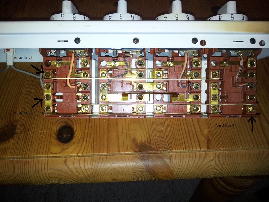

OP #3186829
Eine Info gibt es noch Dazu. Sobald ich irgendeine Platte "anschalte"
ist der Anschluss 2 mit Anschluss 3 Kurzgeschlossen.
Desweiteren gibt es auch noch eine Lampe für die Anzeige ob eine Platte
Brennt und ob der Backofen an ist.
Also insgesamt habe ich 4 Anschluss Leitungen + 4 Leitungen von den
beiden Lampen
OP #3187373
Also ich habe jetzt Mal L1 an Anschluss 3 angeschlossen und N an
Anschluss 1 2 Platten Funktionieren nun aber mir ist noch ein Rätsel wo
ich L2 und das 2te N Kabel anschliessen soll :(
Der Backofen funktioniert auch.
Echt merkwürdig. Falls jemand noch ein Tipp hat wäre ich sehr dankbar
dafür
Schöne Grüße
#3187388
Bei deinem Herd handelt es sich um die sogenannte 7 Takt-schaltung.
Deine Kochfelder haben auch alle 4 Drähte, d.h. pro Schalter sind für
eine Platte 4 Drähte anzuschließen. Die vordersten Kontakte, (bei den
Schalt knebeln) sind für die Anzeige, ob eine Kochplatte an ist oder
nicht. Die Kochfelder haben 3 Heizwicklungen, um die Durchmessen zu
können, muß man wissen, wie die intern verdahtet sind. Übrigends
befinden sich an den Kochfelder am Anschluss nummern, 1-4, die sich
wiederum auf den Schaltern befinden, ein falschanschluss kann zu einem
kurzschluss führen. Hier noch ein Link für dich.
http://www.herd.josefscholz.de/7Takt/4_und_7_Takt.html
Gast #3188890
ich glaube nicht das es sich um eine 7 Takt Schaltung handelt, denn ich
messe an den platten nur einmal 20 - 30 Ohm.
und die Platten sind so Angeschlossen
eine Platte mit 2 Kabeln
eine Platte mit 3 Kabeln
zwei Platten mit 4 Kabeln
Wenn man auf der seite von Josef guckt und dort auf Glaskeramik Koch
feld geht da sieht man etwas von Energieregler.
Heute Nachmittag nach der arbeit schaue ich mal weiter.
Aber vielen Dank schonmal fuer die ganzen posts.
Gast #3188984
Wenn es ein Ceran-Feld ist, dann sind es eben Energieregler,
das hast du uns ja leider nicht photographiert,
jammer also nicht wenn unsere Glaskugeln nicht funktionieren.
Gast #3189026
oh Tatsache -.- Das tut mir leid. Das habe ich echt vergessen :(
Nein Es handelt sich um einen Ceran Kochfeld mit
einer kleinen Platte,
einer Großen Schnellkochplatte
eine Große Normale Platte und eine
Große platte mit zuschaltbarer Bräter Zone
