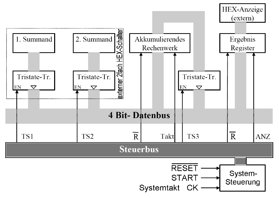

ich habe folgendes Problem. Wir sollen eine kleine Bus-Steuerung
entwerfen welche zunächst binär zahl 1 liest und speichert danach binär
zahl 2 liest und zu binärzahl 1 addiert. Das ganze dann Auf einem
Hexdisplay ausgegeben.

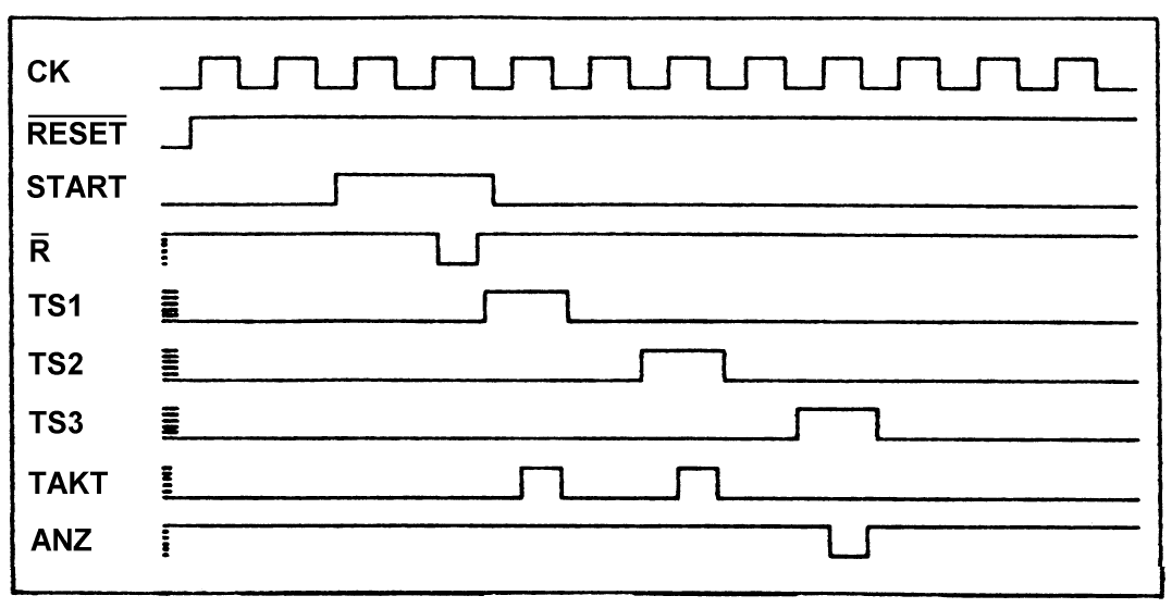

Das ganze soll als Bussteuerung entworfen werden. Im Anhang ist das
Schema sowie das Zeitablaufdiagramm.
So es ist auch alles soweit fertig also addierer eingabe ausgabe...nur
das die Ansteuerung gemäß Zeitablaufdiagramm noch fehlt, da weiß ich
nicht genau wie ich die Zustandstabelle aufstellen soll.

Nach dem Betätigen von !Start soll die Rechenoperation von der Steuerung
eingeleitet werden. Erneutes betätigen von start soll aber auf keinen
fall eine erneute rechenoperation auslösen.
So ich glaube das müsste alles sein. Mein Problem ist die
herangehensweise an die Aufgabe und ich habe nur 5x Flipflops aber 6
Ein/Ausgänge (TS1,TS2,TS3,Takt,!R,Anz). wie realisier ich das?
Hoffe mir kann jemand weiterhelfen. Mir würde schon Hilfe zur Aufstellen
der Zustandstabelle reichen
