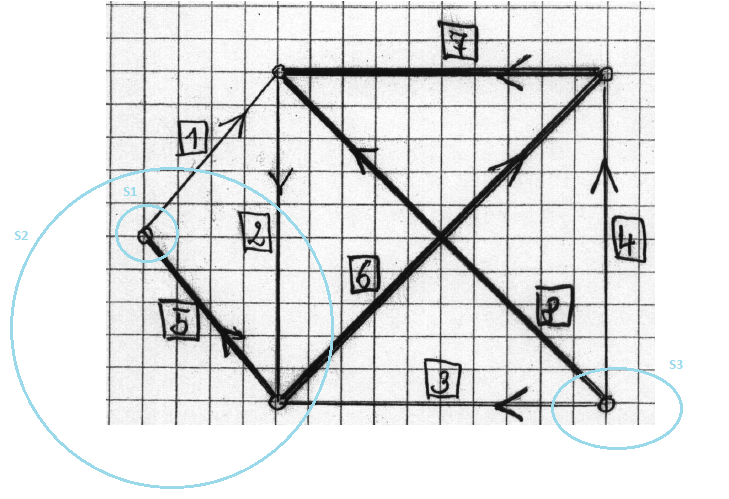

Schnittmatrix aufstellen
#3188291
versuchs doch mal so ;)
Die Matrix stellst du dann folgendermaßen auf:
-1   0   0   0   1   0   0   0
 1  -1  -1   0   0   1   0   0
 1  -1  -1  -1   0   0   1   0
 0   0   1   1   1   0   0   1
Also einfach -1 wenn die Orientierung in den "Kreis" reingeht;
+1 wenns rausgeht;
und 0 wenn sie entweder gar nichts oder beides macht.
Ich hoffe, dass das so richtig ist und ich dir damit helfen konnte, und
viel Glück für die Klausur ;P

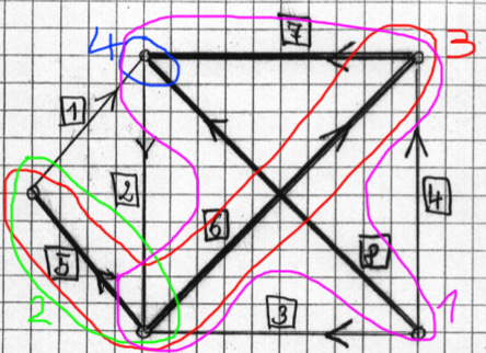

Gast #3188326
Schnitte dürfen leider nicht über zwei Baumzweige gelegt werden. Das ist
ja das Problem. Ich habe es aber schon gelöst indem ich den mittleren
Baumzweig nach links oben gekippt habe.
Danke aber trotzdem:)
