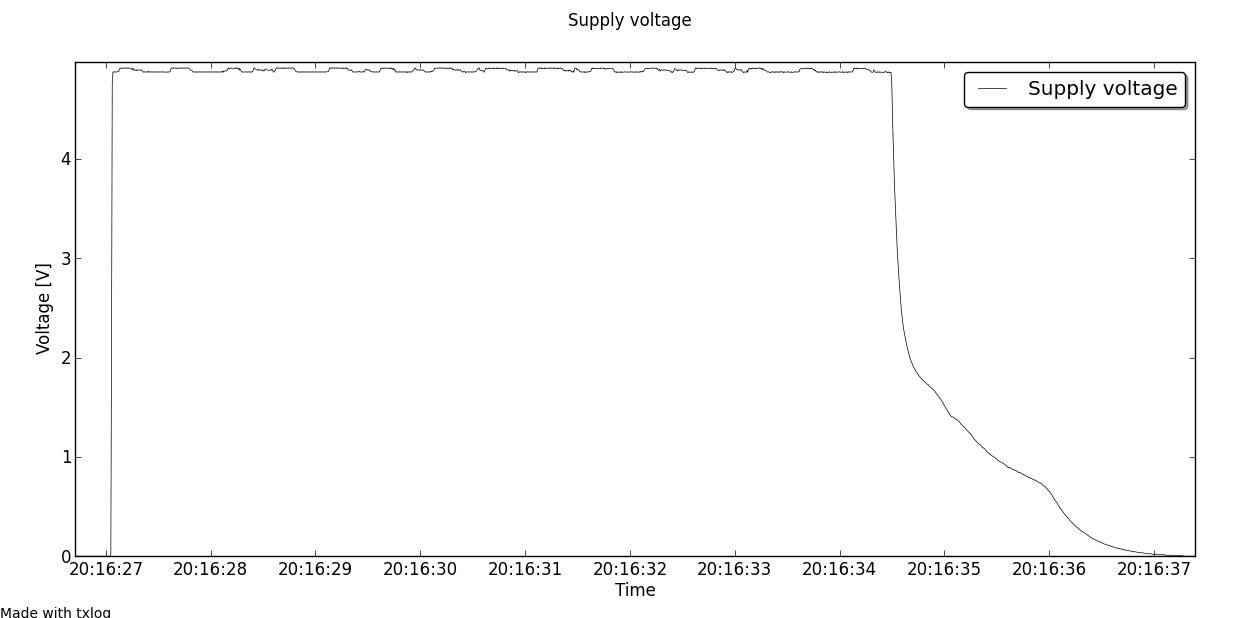

Hat er. Am Reset-Pin sehe ich mit dem Oszi auch keine Störungen o.ä.
Gerade kleinen Geistesblitz gehabt und meinen Datenlogger mal an die +5V
Leitung gehangen. Graph im Anhang. Sieht doch eigentlich i.O. aus?
(Beim PDF kann man reinzommen um die Samples da genau zu erkennen)
Samplerate war etwa ~200 Hz

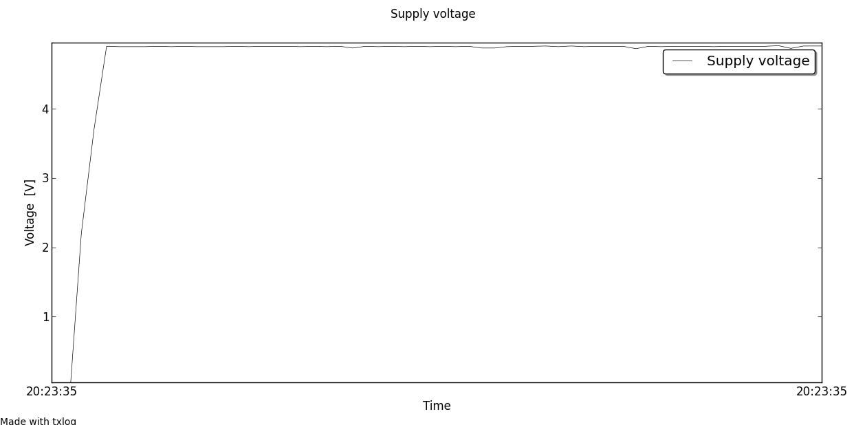

/edit: supply_graph_2_detail.png: Neue Aufnahme, deutlich höhere
Samplerate. Steigende Flanke der Versorgung. MPL vermurkst leider die
Zeitachse "ein wenig". Etwa 50× höhere Samplerate als bei der ersten
Aufnahme, also etwa 10 kHz… ich seh da 5 Samples Anstiegszeit, also was
um den Dreh von 500µs.
von Cristi P. (nico_2010)
Hello!
You may try to set the fuse bits for IntRC 8MHz, start-up time 6CK+4ms,
this is for fast rising power supply, and I think thast what you have on
board.
