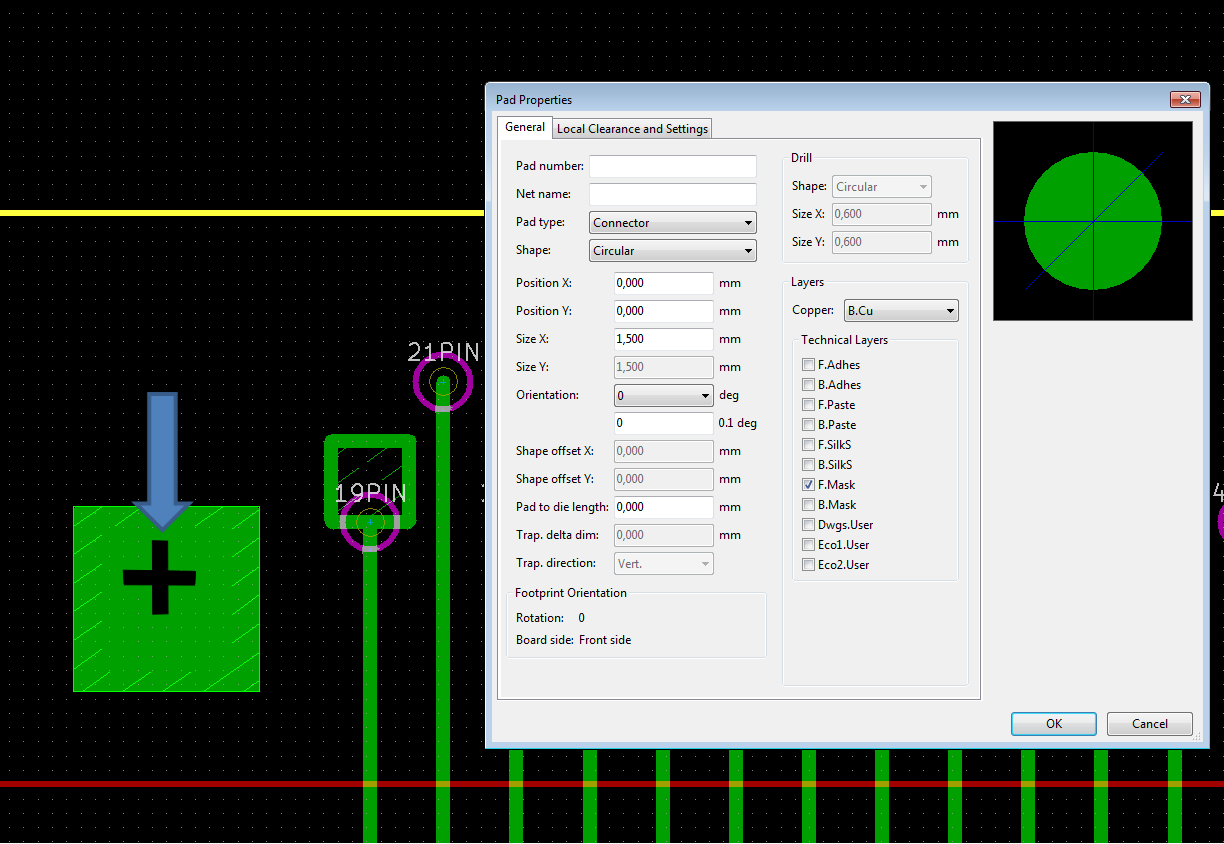

Hi Leute,
ich nage grad an zwei Fragen bezüglich KiCAD, die sehr simpel aussehen,
aber mir schon echt viel Zeit gekostet haben ...
1.) Ich möchte connector pads erstellen ... jetzt gibt es den
pad-editor, aber ich find einfach nicht wie man welche platziert. (siehe
rechter Menü-teil in dem angehängten Bild). Eine andere Methode ist
unter Beitrag "Re: kicad & flächen, Elemente/footprints/3D erstelen" ganz unten
beschrieben ... leider hat das bei mir auch nicht hingehauen. NOTE: Die
PINs in dem Bild waren bis jetzt mein Platzhalter um immerhin die
Netlist und die Leiterbahnen richtig einzuzeichnen ... aber eigentlich
sollte dort ein Pad sein.
2.) Zur Anpassung mit einer anderen Struktur möchte ich zum Beispiel
Kreuze innerhalb das Kupfer einfügen (siehe das mit einem externen
Zeichenprogram eingefügte Kreuz links in der angehängten Grafik). Auf
der Kupferebene gibt es nicht die Möglichkeit die Zeichentools zu
benutzen ... gibt es da irgend-einen work-around?
Wäre echt super, wenn mir jemand weiterhelfen kann.

top danke dir, du hast die zweite Frage schon beantwortet! ... ich hab
dummerweise erst die Zonen gefüllt und danach die Sperrflächen gemacht.
Das hat nicht funktioniert, sondern man muss wohl erst die Sperrflächen
machen und danach alles füllen. Gibt es da neben einem Polygon auch die
Möglichkeit Kreise zu machen?
Die erste Frage ist einfach nur wie man connector pads erzeugt. Ich hab
bis jetzt nirgendwo im Menü eine Funktion diesbezüglich gefunden ... In
meinem Fall brauch ich eine grössere Fläche um ein Verbindungskabel dort
anzulöten. Banal gesagt,  in dem Bild was ich im Anhang habe möchte ich
die runden PIN Zeichnungen in die grüne Kupferfläche verwandeln. Ich
dachte nur, dass vielleicht das Pad-Menue etwas damit zu tun hat,
weswegen es Teil des screen-shots ist.
Lieben Gruss,
Raef

würde die Fläche nicht auch mit einem SMD-Pad gehen. Rechteckig, Größe
definiern. Wenn Du keine Paste willst, kannst Du ja die Paste beim
Pad-Editor ausschalten.
Meines Wissens zeichnest Du mit einem "Anschluss-Pad" auch ein SMD-Pad,
nur das die Paste nicht aktiviert ist. Bin mir aber nicht ganz sicher.
Ansonsten kannst Du im Bauteileditor noch die Linien zeichnen und diese
im Anschluss in das gewünschte Layer (z.B. Top) ändern.
