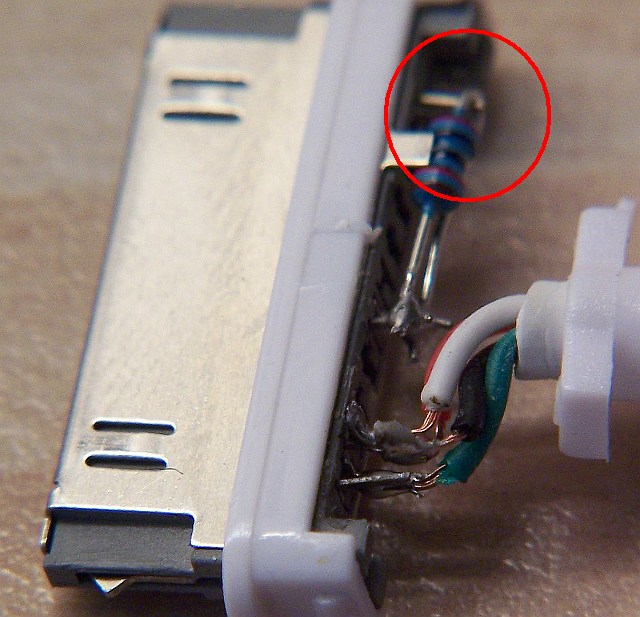

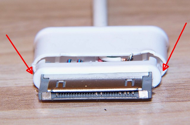

So, ich antworte mal selbst ;-)
Eine Pinbelegung habe ich zwar noch nicht gefunden, aber den Fehler.
Den breiten Stecker an den Seiten mit 2 Nadeln aufgehebelt und es
grinste mich ein loser Draht an. Da nur wenige Pins eingesetzt sind,
konnte der nur an diesem einen blanken fehlen.
Hier die nötigen Fotos, die sagen ja immer mehr ;-)

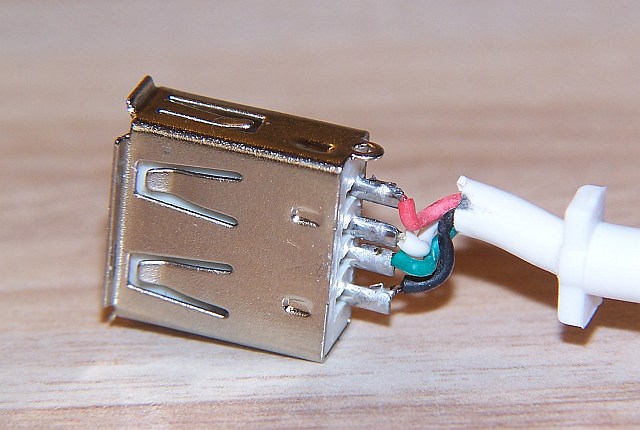

Ich habe bei der Gelegenheit auch gleich die USB-Seite nackich gemacht.

Etwas genarrt hatten mich noch die anderen Pins und der R
Der R lag hinten an einem unbenutztem Massepin (war etwas gegen gebogen)
D+ und D- berührten sich!
GND und + waren etwas nach innen gezogen.
Scheiß Chinazeugs... !
Nun läuft alles, es wird gerade ein 32GB-USB-Stick rein gerödelt.
