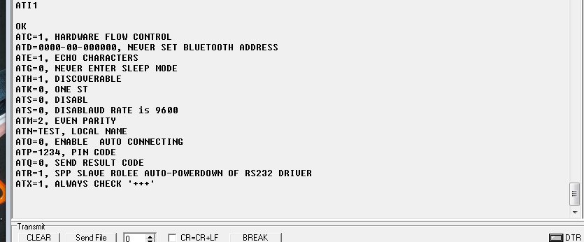

Für einen Bekannten ein kleines Gerätchen gebaut, der damit seine
Hifi-Componenten steuern will, also im Prinzip BT-Modul,
Stromversorgung, MAX3232, mehr ist es ja nicht.
Problem (habe ich heute erst erfahren) - die Geräte wollen
9600/7databit/even parity.
Ich habe im Datenblatt nichts gefunden, wie man die Anzahl der Datenbits
einstellen kann.
Nur nicht dokumentiert oder tatsächlich nicht möglich?
Mit 8 Datenbits funktioniert das ganze natürlich nicht.
(Firma: TravelRec.) Persönliche Seite
BTW: Wenn Du die Zeichen, die Du schickst, im Sender so veränderst, dass
das 8. Datenbit (Bit7) die Parität stellt, dann musst Du nichts
dazwischen schalten. Du musst dann die Hardware-Parität am BTM
ausschalten und im Sender die Parität zu Fuß berechnen und auf Bit7
mappen, Bit6...Bit0 sind dann die Nutzdaten.
