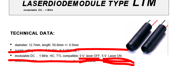

Ich habe folgenden Laser angeschlossen
http://www.roithner-laser.com/datasheets/lasermodules/635/ltm_e.pdf
Wenn ich + und modulations eingang auf 5 Volt lege und - auf 0 Volt dann
klappt alles einwandfrei. Der Laser leuchtet mit seiner 1 mW
Leistung.Manuell kann man ihn auch ein/aus schalten indem man den
Modulationseingang von der Spannung kappt.
Problematisch wird es dann wenn ich versuche den Laser mit einem
Rechtecksignal zu modulieren.
Ich versorge also + und - mit 5 Volt, Masse und lege an dem
Modulationseingang ein 5 Volt Rechteckspannung aus dem Frequenzgenerator
an (beginnend bei 1 Hz, die Rechteckspannung ist sauber 0,5 Volt am Oszi
nachkontrolliert). Die Masse des FG verbindet man dabei mit der Masse
der Versorgungsspannung.
ABER: es tut sich gar nichts. Der Laser leuchtet nicht mal.
Wo ist mein Problem hat jemand eine Idee?

Wenn Du ein Rechteck mit 5V Amplitude Spitze-Spitze einstellst, dann
generiert Dir der Generator ein Signal mit -2.5 .. +2,5V. D.h. dein
Offset muss auf +2.5V stehen, damit Du aus dem Funktionsgenerator 0V ..
5V erhälst.

Was Du dann auch gleich noch kontrollieren kannst: Ist der Ausgang des
Funktionsgenerators auf 50 Ohm oder auf High-Z (hohe Impedanz) gestellt?
Wenn Du 50 Ohm eingestellt hast, Du aber keine 50 Ohm Terminierung
machst, kommen nämlich 10V raus. Das macht Dein Laser vermutlich auch
nicht lange mit.
Daher für direkt angeschlossene TTL-Eingänge immer auf High-Z stellen.
