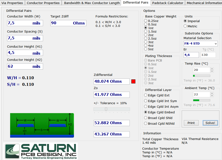

ich versuche mich grad an der Berechnung einer differentiellen Impedanz.
Sowohl zDiff als auch z0 sind von interesse.
Leider kann ich nicht nachvollziehen, wie Intel auf 90Ohm differentielle
Impedanz kommt. Meine Einstellungen in ein Berechnungsprogramm sind im
Screenshot.
Wo genau kommt bei mir der Unterschied her, der nur die halbe der
benötigten differentielle Impedanz bringt?
Vielen Dank!

Da hast du vielleicht recht, zumindest annähernd, aber Saturn weiss das
nicht - siehe Werte von W/H und S/H.
Bei solchen Anordnungen (S > H1) müsste Zdiff etwas weniger als 2 x Z0
sein. Ich vermute, die Software rechnet schlicht falsch oder ausserhalb
der Spezifikation. Der Layer Stack ist auch hochgradig seltsam. Und da
oben kein GND ist handelt es sich auch nicht um eine Strip Line. Und
nach den Guidelines sollte es Microstrip sein! So würde ich jedenfalls
nichts fertigen lassen.

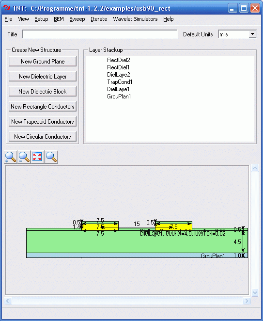

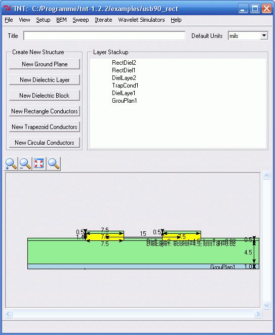

#3191415
Hallo Reinhard,
das Buch hat Druckfehler in den Formeln. Deshalb kann man die zehn
Seiten Formeln knicken.

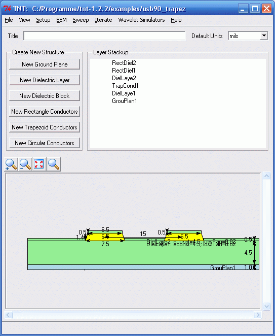

Hier mal ein gutes Programm, TNT.
http://sourceforge.net/projects/mmtl/?source=dlp
Zdiff = 2*Zodd
Rechteck
Characteristic Impedance Odd/Even (Ohms):
  odd= 42.7215
 even= 52.7374
Trapez
  odd= 48.0473
 even= 58.2164

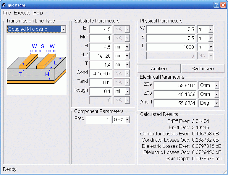

Wer etwas einfaches sucht: Qucs->Tools->Line Calculations
Helmut

Eine Seite, die die gleichen Ergebnisse wie Qucs liefert, ist
http://www.mantaro.com/resources/impedance_calculator.htm
