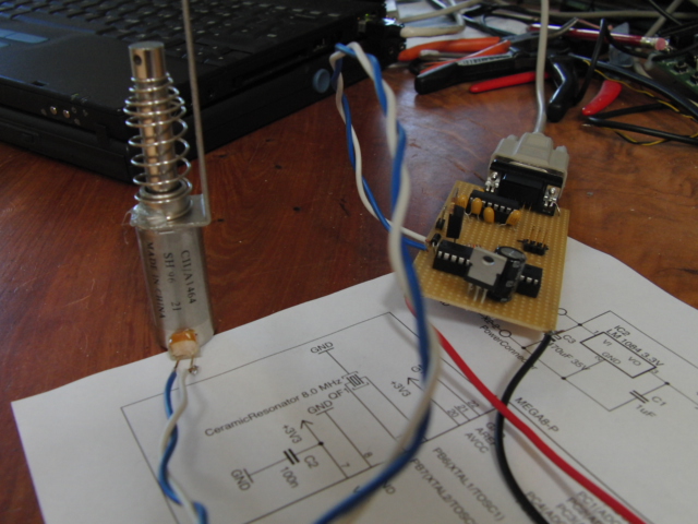

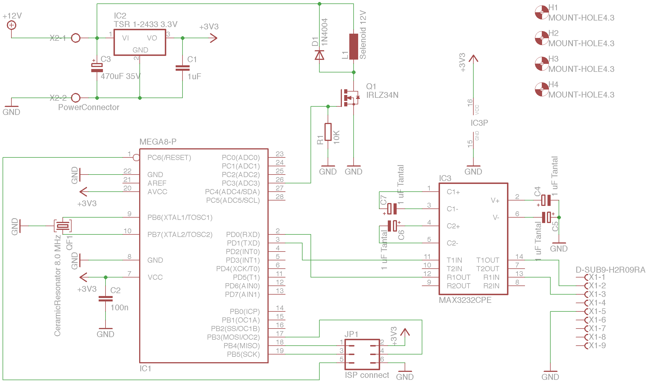

Für ein Kunstprojekt brauchte ich ein Gerät, das Klopfzeichen geben
kann.
Da Morsecode nicht wirklich "geklopft" werden kann, habe ich mich für
den Tap-Code entschieden. Bei dem wird das Alphabet (ohne k) als 5x5
Matrix angeordnet. Es wird dann der Buchstabe als Zeilennummer Pause
Spaltennummer geklopft.
Diesen Code haben wohl amerikanische Soldaten in vietnamesischer
Gefangenschaft entwickelt, um sich über die Wasserleitungen Nachrichten
zuzuklopfen.
Jedenfalls konnte ich im Netz keinen fertigen Codeschnipsel finden...
Hier deshalb meine Lösung mit Hilfe des ganzzahligen Teilens und dem
Rest. Die Eingabe erfolgt seriell.
Vielleicht kann es ja jemand gebrauchen.
