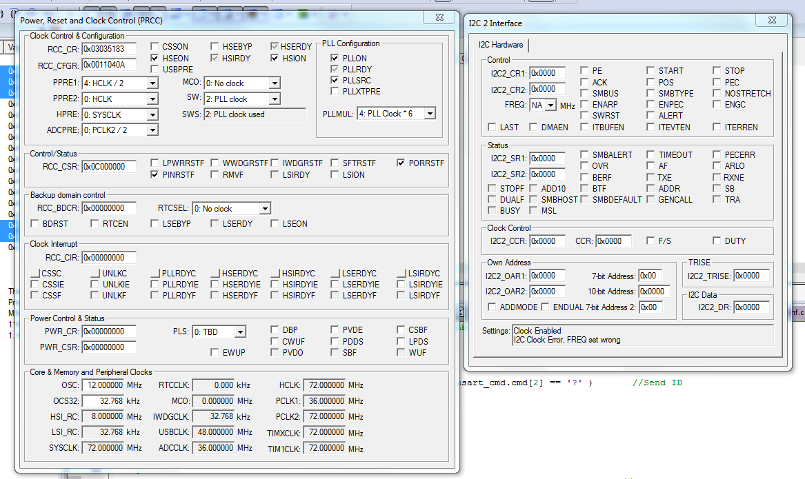

Hallo Forum,
wie der Betreff scho sagt habe ich ein Problem mit einem STM32 welcher
mit einem externe Quarz von 12MHz arbeitet( oder soll). Ich weiß nicht
genau ob ich den Controller richtig programmiert habe, denn folgendes
Verhalten erscheint mir komisch. Der uC funktioniert eigentlich richtig,
sprich ein Delay von 1000us sind (laut oszi und Pin togglen) auch
1000us. Die Kommunikation über UART (115200 Baud) funktioniert tadellos
und auch die Timer laufen richtig. NUR! der I2C (C2) will einfach nicht
funktionieren. Suspekt ist allerdings, im Simulator wird er richtig
erkannt und eingestellt, spiele ich allerdings das Programm auf den uC
und lasse den Debugger laufen, sehe ich im I2C Fenster (IDE = Keil)
nur(siehe auch Screenshot)
Clock Enabled
I2C Clock Error, FREQ set wrong
Ich bin mir nicht ganz sicher ob ich alle einstellungen auf die externen
12MHz richtig umgestellt habe. Hier mal meine (teilweise) konfiguation:

stelle ich gleich in der 2. Zeile die Funktion
 RCC_HSEConfig(RCC_HSE_ON);
 auf
 RCC_HSEConfig(RCC_HSE_Bypass);
 um, funktioniert nichts mehr, der Controller hängt sich bei der
Schleife
  while (RCC_GetFlagStatus(RCC_FLAG_HSERDY) == RESET);
 auf, bzw verweilt dort.
Die Konfiguration meines I2C Kanales schaut folgendermaßen aus:
void i2c_intern_conf(void)
  I2C_InitTypeDef I2C_InitStructure;
  I2C_DeInit(I2C2);
  RCC_APB1PeriphClockCmd(RCC_APB1Periph_I2C2, ENABLE);
  RCC_AHBPeriphClockCmd(RCC_APB2Periph_GPIOB, ENABLE);
  I2C_InitStructure.I2C_Ack = I2C_Ack_Enable;    //Beim Empfang der eigenen Adresse oder eines Datenbytes wird ein Acknowledgement Bit gesendet
  I2C_InitStructure.I2C_AcknowledgedAddress = I2C_AcknowledgedAddress_7bit; //Bitlänge der eigenen Adresse im Slave Mode
  I2C_InitStructure.I2C_ClockSpeed = 400000;     //Frequenz der Taktleitung in Hz
  I2C_InitStructure.I2C_DutyCycle = I2C_DutyCycle_2; //Legt das Verhältnis von low zu high im Fast-Mode (ab 100kHz) fest
  I2C_InitStructure.I2C_Mode = I2C_Mode_I2C;  //I2C / SMBus
  I2C_InitStructure.I2C_OwnAddress1 = 0x00; //Definition der eigenen Adresse          adresse auf 1
  I2C_Init(I2C2, &I2C_InitStructure);
  I2C_ITConfig(I2C2, I2C_IT_EVT, ENABLE);  //IR wenn Start Bit oder Adresse gesendet, oder Byte übertragung vollständig
  I2C_ITConfig(I2C2, I2C_IT_BUF, ENABLE); //IR wenn  Receive Buffer ein neues Byte enthält oder der Transmit Buffer leer wird
  I2C_ITConfig(I2C2, I2C_IT_ERR, ENABLE);  //IR wenn Error
  I2C_Cmd(I2C2, ENABLE);
22
23
24
25

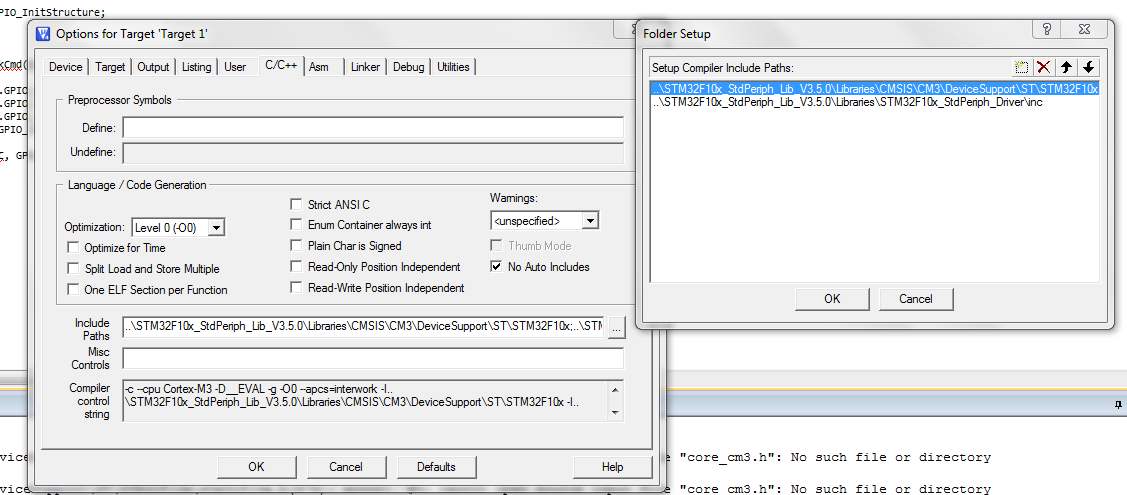

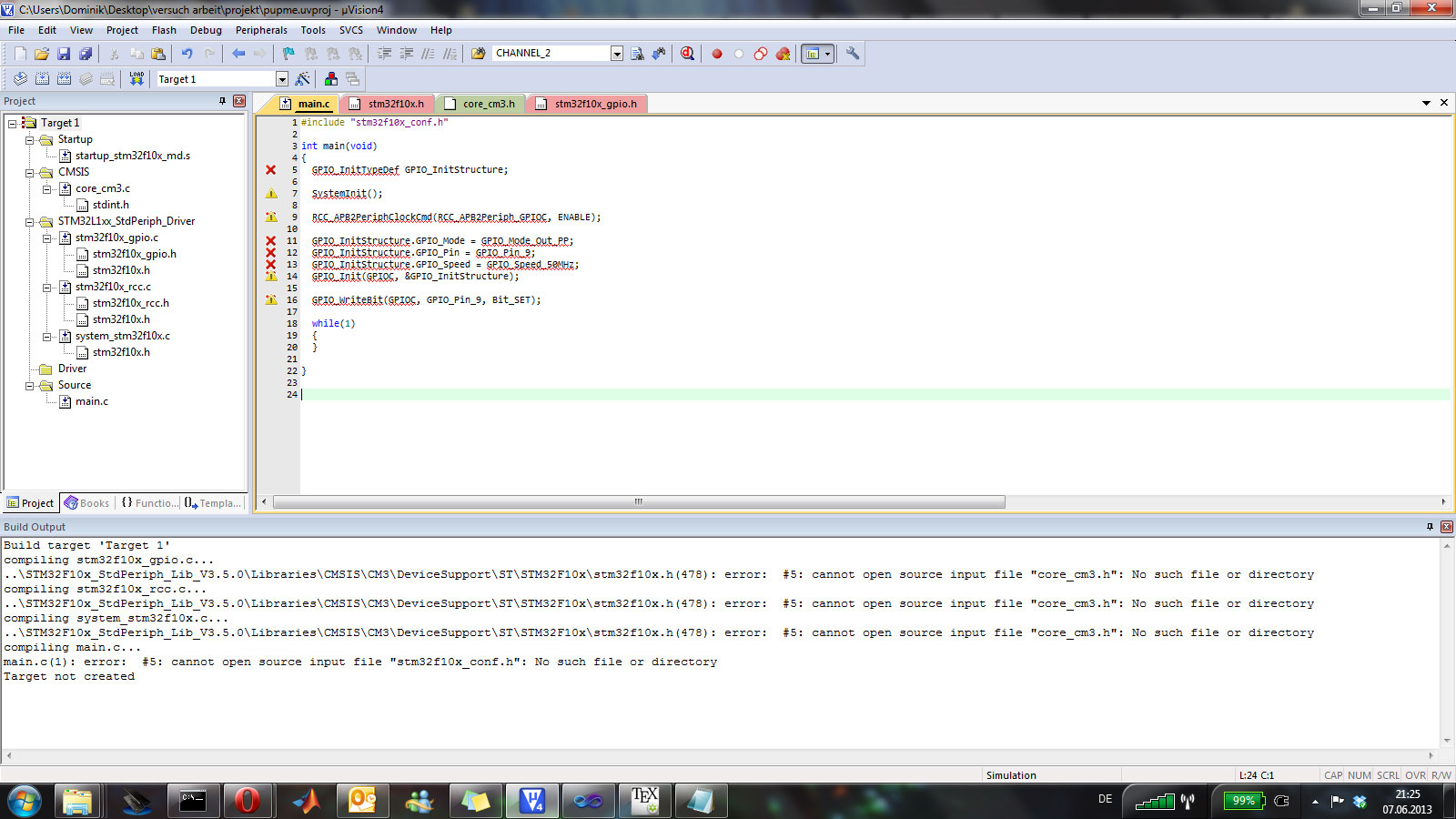

Allerdings erkennt Keil jetzt die include nicht? Ich hab von der ST
Seite einen ZIP Ordner mit der Standard Lib runter geladen, nur wo pack
ich den jetzt hin? Im Ordner C:\Keil\ARM\INC\ST\STM32F10x befinden sich
gerade nur vier Datein:
stm32f10x.h
stm32f10x_cl.j
system_stm32f10x.h
system_stm32f10x_cl.h
Kann ich einfach den entsprechenden Ordner aus der neuen Standard Lib
dort rein kopieren?
Und was muss ich letztendlich alles im Keil per #include einbinden(und
vorallem von WO???) damit ich zuminders mal ein minimal Beispiel und die
Clocks setzen kann...

von Ersi (cell85)
mach die ganze HSE sache da raus und stell bei Keil in der Konfiguration
XTAL auf 12Mhz
und ansonsten führst du nur SYSTEMINIT aus wie im example project.
du kannst noch HSE 12000000 setzen in der compiler einstellung.
hast du denn die include-pfade auch alle richtig angegeben in den
einstellugnen?

Das Keil Projekt liegt im Ordner Projekt. Im Keil selber stelle ich
unter Target die includes folgendermaßen ein (Screenshot 1). Allerdings
bekomme ich beim Compilieren eine Fehlermeldung. Mache ich das
eigentlich so richtig? So arbeite ich komplett nur mit den Datein im
STM32F10x_StdPeriph_Lib_V3.5.0 Ordner, oder? Die Auto-includes habe ich
abgeschaltet.

von Nik D. (nik_uc)
Hallo nochmal,
Habe den Fehler gefunden, und das Programm (Minimalbeispiel von oben)
lauffähig gebracht. Kann nochmal einer schnell über die
Einstellungen(Screenshot 3) drüber schauen, ob das so alles passt?
Danke für die Hilfe, und schönen sonnigen Samstag noch.

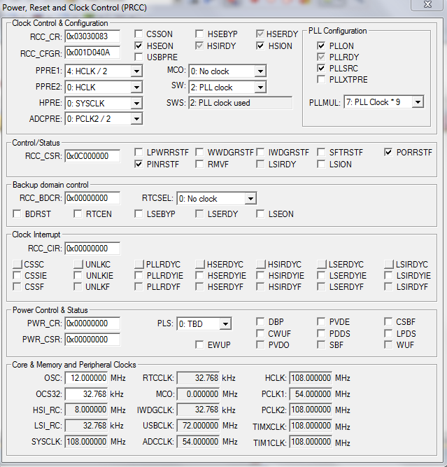

Was für eine mcu ist das? 108Mhz?
von Nik D. (nik_uc)
Joa, kam mir auch spanisch vor... das passiert wenn ich eben nur die
SystemInit(); aufrufe, und im Keil XTAL auf 12Mhz stelle. Es ist ein
STM32F103C8.
von Nik D. (nik_uc)
Stelle ich den XTAL wieder auf 8Mhz passen die Frequenzen wieder... Ich
glaub ich schmeiß den externen 12Mhz Quarz runter und bau einen 8Mhz
drauf...
von Mario (Gast)
ohjeeee...nein bist du verrückt?? 12mhz geht doch:
Der STM32f103 hat 72Mhz
12 Mhz HSE  ...multipliziert mal 12  und dann durch 2 = 72Mhz
(ich glaub 6 * 1 ist nicht möglich)
- fertig -
von Mario (Gast)
Clock Settings:
 - XTAL    =           12.00 MHz
 - SYSCLK  =           72.00 MHz
 - HCLK    = SYSCLK  = 72.00 MHz
 - PCLK1   = HCLK/2  = 36.00 MHz
 - PCLK2   = HCLK    = 72.00 MHz
 - ADCLK   = PCLK2/6 = 12.00 MHz
von Nik D. (nik_uc)
Wie gesagt, der letze Screenshot (der mit den 108Mhz) ist das direkte
Ergebnis wenn ich XTAL auf 12Mhz stell, und dann die SystemInit()
aufrufe. Wenn du mir sagen kannst warum da dann 108 MHz drinnen stehn,
würde mir das helfen :)
von Mario (Gast)
Weil Systeminit nicht von selbst weis wie der entsprechende PLL
multiplikator und teiler eingestellt werden kann bei exotischen
frequenzen.

von Nik D. (nik_uc)
Okay, das klingt natürlich logisch. In welcher Datei finde ich die
Bezeichner (Screenshot 4) ?
Vielen Dank,

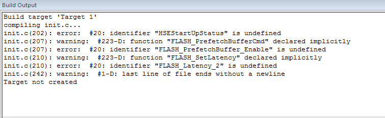

von Nik D. (nik_uc)
flash.c ok, die habe ich gefunden. Aber
init.c(202): error:  #20: identifier "HSEStartUpStatus" is undefined
fehlt noch. Wo ist das definiert?
von Nik D. (nik_uc)
