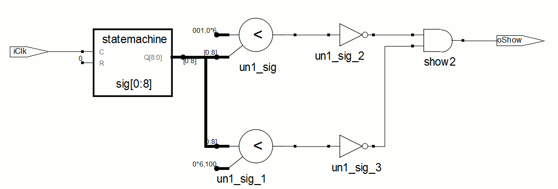

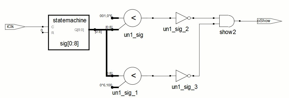

Gast #3192283
naja, nicht ganz in 30 Sekunden, aber dafür mit Screenshot:
library ieee;
use ieee.std_logic_1164.all;
entity fsm_range_synthesis is
port(
    iClk : in  std_logic;
    oShow : out std_logic
end entity;
architecture test of fsm_range_synthesis is
type hallo is (no, no2, start, x1, x2, x3, stop, no3, no4);
signal sig : hallo := no;
signal clk : std_logic := '0';
signal show : std_logic := '0';
22
23
begin
24
25
oShow <= show;
26
27
28
29
process
30
begin
31
    wait until iClk = '1';
32
33
    case sig is
34
        when no =>      sig <= no2;
35
        when no2 =>     sig <= start;
36
        when start =>   sig <= x1;
37
        when x1 =>      sig <= x2;
38
        when x2 =>      sig <= x3;
39
        when x3 =>      sig <= stop;
40
        when stop =>    sig <= no3;
41
        when no3 =>     sig <= no4;
42
        when no4 =>     sig <= no;
43
    end case;
44
45
end process;
46
47
48
49
50
process(sig)
51
begin
52
    if sig >= start and sig <= stop then
53
        show <= '1';
54
    else
55
        show <= '0';
56
    end if;
57
end process;
58
59
60
61
end test;

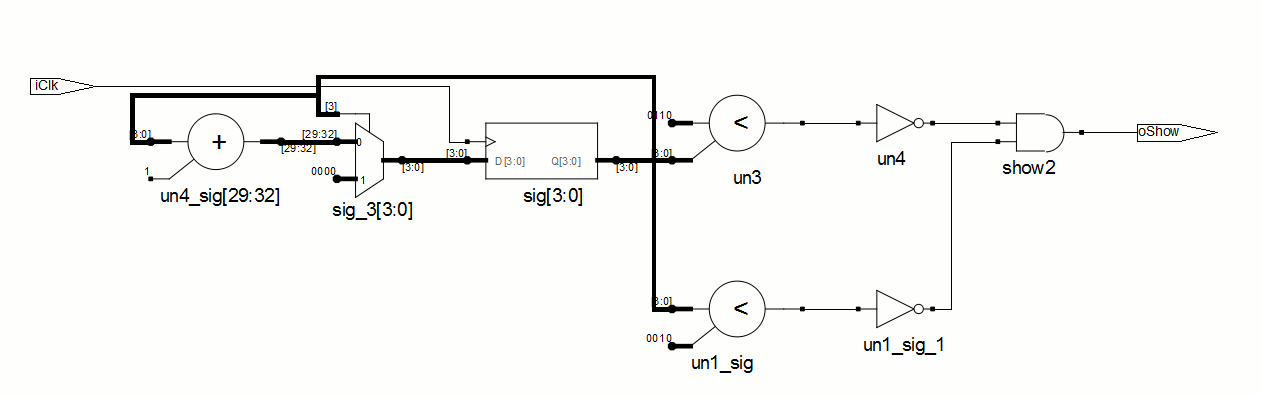

Gast #3192293
Ah, interessant:
process
begin
    -- case sig is
        -- when no =>      sig <= no2;
        -- when no2 =>     sig <= start;
        -- when start =>   sig <= x1;
        -- when x1 =>      sig <= x2;
        -- when x2 =>      sig <= x3;
        -- when x3 =>      sig <= stop;
        -- when stop =>    sig <= no3;
        -- when no3 =>     sig <= no4;
        -- when no4 =>     sig <= no;
    -- end case;
    if sig < hallo'right then
        sig <= hallo'succ(sig);
    else
        sig <= hallo'left;
    end if;
22
23
end process;
Verbraucht ein bisschen mehr Logik...
Moderator (Firma: Titel) Persönliche Seite #3192316
Bis hierher kannst du nur sagen: wird vom Synthesizer mit mehr Aufwand
umgesetzt. Ob dann im FPGA tatsächlich mehr Ressourcen (= LUTs)
verbraucht werden, das kannst du an diesem Schaltplan noch nicht
sehen...
Dafür 5 Flipflops weniger... ;-)
Die "manuelle" Codierung ist One-Hot, die "automatische" ist Binär
umgesetzt. Die LUTs vor diesen 5 Flipflops sind idR. auch verloren...
