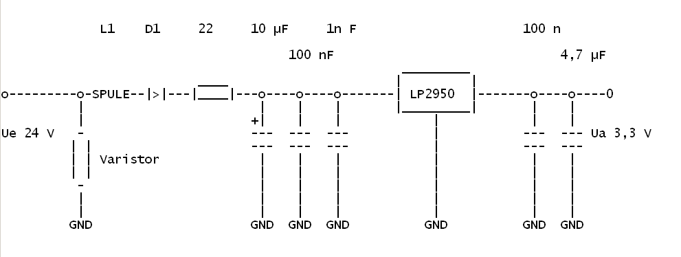

Für die Preisdiffernz von 12€ kannst Du verdammt viel Aufwand zum Schutz
der Versorgungsspannungsleitungen mit MOV, TVS-Dioden, Sicherungen,
Filterkondensatoren und Gas Discharge Tubes treiben.
Den Platz hättest Du außerdem.
Einen Varistor für die passenden Spannungen und hohe Energien gibt es ab
10ct.
TVS-Dioden gibt es ab 41ct.
Überstrom-Schutzbauteile wie die Bourns TBU gibt es ab 1€ pro Stück.
Dann brauchst Du noch ein paar Kondensatoren für wenige Cent und für
unter 2€ hast Du einen vollständigen Schutz.
Auf der Skizze habe ich versucht die Anregungen von Gregor umzusetzen.
Kann ich mehr tun? Welcher Varistor und welche Spule ist zu wählen?
Iout beträgt ca. 10 mA.
