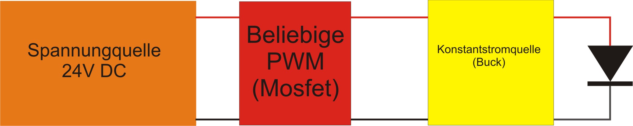

Hallo Zusammen.
Hier mal die Grundsatzfrage:
Wieso funktioniert eine Konstantstromquelle ( Buck-Regler) nicht NACH
einer PWM-Regelung ( Dimmer ).
Einschwingzeit des Stromreglers ?
Linearregler funktioniert ja..........
Gruß An alle !
Weil ein Buck Regler gern eine konstante, per Kondensator gepufferte
Eingangsspannung hätte.
Ja, du schaltest das Ding zu oft an und aus. Wenn die PWM-Frequenz nicht
zu hoch ist, kann es klappen, muss aber nicht.

Tja wenn die PWM-Frequenz bei so 200 Hz liegt.
Eigentlich sollte der Buck-Regler doch schnell genug einschwingen....
Daher das Verständnisproblem.
Gruß Frank

was passiert am Ausgang einer Konstantstromquelle, wenn man den Strom
mittels PWM unterbricht? -> Die Spannung am Ausgang wird erhöht. Bei den
meisten KSQs ist am Ausgang ein mehr oder weniger großer C, der den
Rippelstrom durch die LED glätten soll. Wenn jetzt der Schalter nach der
KSQ die LED wieder durchschaltet, dann wird der auf eine nun höhere
Spannung geladene Kondensator direkt auf die LED geschaltet und entlädt
sich entsprechend schnell durch die LED, der Regler der KSQ, kann hier
gar nicht mehr eingreifen, da er auf den Entladestrom des Kondensators
keinen Einfluss hat.
