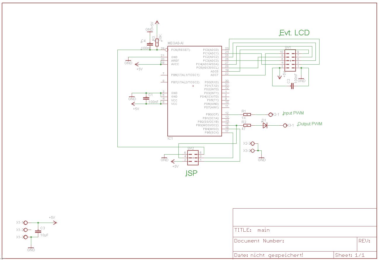

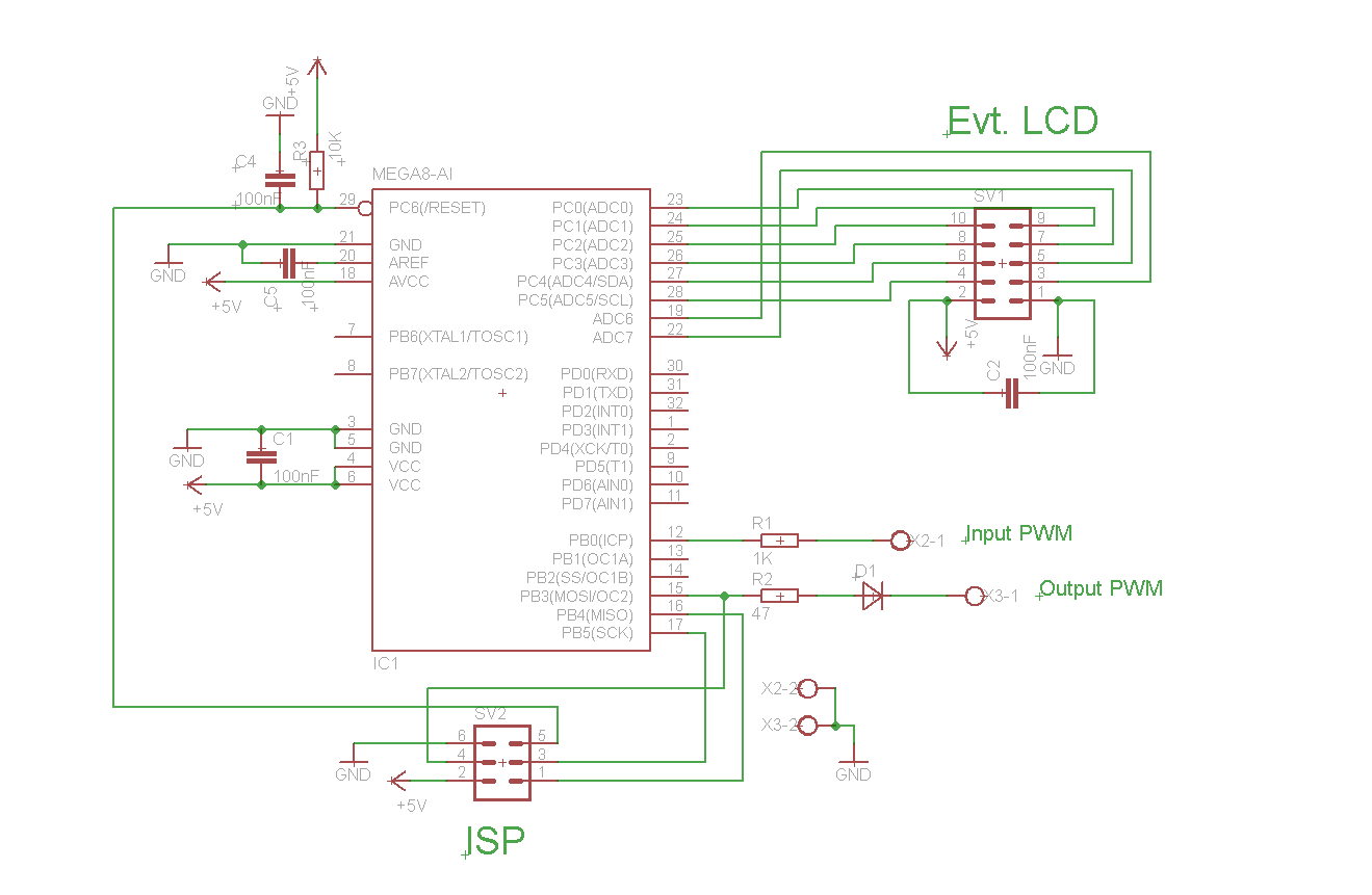

Guten Abend, ich habe mich einmal an den Schaltplan gesetzt. Die R´s am Ein & Ausgang sind als Schutzbeschaltung mit der Diode D1 gedacht. Habe gemessen das vom Netzteil manchmal Negative Peaks von 2 Volt an der steigenden Flanke kommen. Ich gehe stark davon aus das 4,3V an stadt von 5V reichen müssen. Ich denke einen Impedanzwandler kann man hier am Ausgang sparen. Bitte um Verbesserungen des Planes, und oder Ideen. Danke LG
AREF bleibt offen, Dort kommt bestenfalls ein 100nF C gegen GND ran. Dein ISP-Adapter wid nicht glücklich sein, wenn er die LED mit 47 Ohm Vorwiderstand treiben soll. Dort muss ein Puffer rein. Oder ein Jumper, um die LED abzuklemmen, wenn du programmierst. Sonst passt es.
Das mit AREF ist ok. Aber welche LED ? Das ist eine Schutz Diode für den Pin des Atmegas. Wenn ich Programmiere ist da ein sehr großer R am Ausgang drann. LG Tim
#3199989
Patrick E. schrieb: > Welcher Lösungsansatz ist der beste ? Du hast noch einen dritten Weg vergessen: 1kHz PWM tiefpassfiltern und auf einen Komparator geben, der mit einem 30kHz Sägezahn vergleicht.
@ Patrick E. (f4550tim) >Aber welche LED ? Ahh, D1 ist eine normale ;-) >Das ist eine Schutz Diode für den Pin des Atmegas. Was soll die WIE schützen? Sie verunstaltet dir eher den Ausgang, der nicht mehr aktiv auf LOW ziehen kann.
Dann sollte am Ende noch ein Pulldown R hin. So 1K Ohm. Die Diode schützt den Prozessor vor negativen Peaks, wie z.B. -2V LG
So, was könnte ich anderes verwenden als die Diode D1 um zu verhindern das Störimpulse in den µC eingekoppelt werden ? Das mit dem Pulldown is völliger Blödsinn. Das würde niemals schöne Flanken geben. LG
Ein Widerstand reicht. Nicht zu groß, nicht zu klein. Was hängt denn am Ausgang dran?

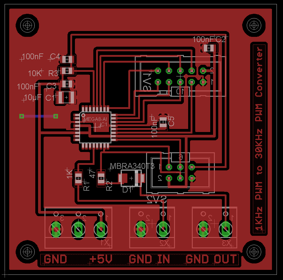

Habe das Board soweit geeaglet. Da wo nun noch die Diode ist, könnte man dann eine Lötbrücke reinmachen. Es hängt ein 40W CO2 Laser Netzteil drann. Das produziert meinen Messungen nach ein paar störende Peaks. LG
@ Patrick E. (f4550tim) >Habe das Board soweit geeaglet. Auf Lochraster hättest du das in 1h aufgebaut und könntest testen. DANN kann man es schön machen. >Es hängt ein 40W CO2 Laser Netzteil drann. Das produziert meinen >Messungen nach ein paar störende Peaks. Wahrscheinlich Messfehler, weil ein starker DCDC Wandler Dreck in die Umgebung spuckt.
@ Falk, das ist ja die Testplatine. Ich habe die Atmegas neu, und keinen Adapter da. Und bevor ich jetzt einen Adapter ätzt, kann ich auch die Platte ätzen. Außer ich programmiere das eben auf einen anderen Typen. Werde mal sehen was da ist. LG Tim
Also, ich habe nur einen Atmega48 noch da, das ist das nächste. Ich werde die Platine testweise aufbauen, und dann daran entwickeln. Sobald die Platine fertig ist, gebe ich hier bescheid ! LG

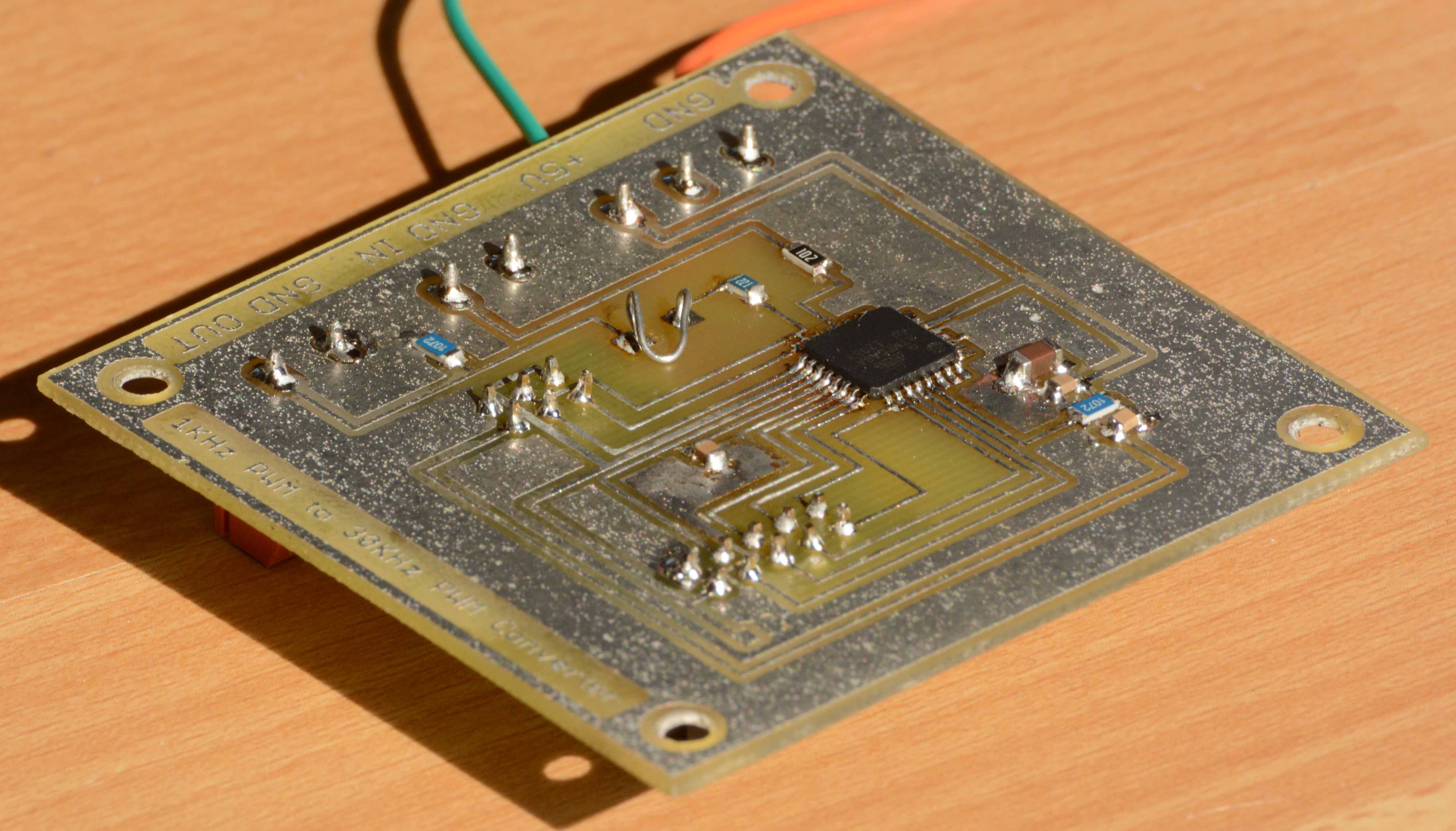

Hallo, hat nun ein wenig länger gedauert als ich gedacht habe. Die Platine ist fertig gestellt und mein Programmer erkennt den darauf befindlichen Atmega8. Habe mir die Platine unter dem Mikroskop angeschaut und konnte keine Fehler feststellen. Ich habe einen anderen Atmega mit einem Poti ausgestatted, welcher ein 1KHz PWM Signal erzeugt. Durch das Poti kann ich die Pulsbreite von 0 bis 100 stellen. Das sollte zum testen ausreichend sein. Jetzt geht es an die Programmierung. Hier werde ich von euch Hilfe brauchen, da ich eher der Hardwaremensch bin. Aber ich bin mir sicher, das Ihr mir helfen werdet. Ich will ja nicht das Ihr mir die Arbeit nehmt, sondern das ich Unterstützung bekomme. Und ich denke da bin ich hier richtig :D Ich programmiere in Bascom. Das vorab. Ich werde jetzt einmal ein kurzes Programm schreiben welches die Flanken über Interrupts erkennt, und werde das hier dann posten. Bis dann LG
@ Patrick E. (f4550tim) >1KHz PWM Signal erzeugt. Durch das Poti kann ich die Pulsbreite von 0 >bis 100 stellen. Das sollte zum testen ausreichend sein. Ja. >Jetzt geht es an die Programmierung. Warum testest du nicht erstmal meinen Vorschlag? Beitrag "Re: 1Khz PWM zu 30Khz PWM umbauen" >Ich programmiere in Bascom. Das dürfte eng werden, den BASCOM hat hier eion paar Schwächen, es ist stellenweise deutlich ineffizienter als C. Vielleicht hat man Glück und es geht doch, weil die kritische Sequenz eher kurz ist und BASCOM hier villeicht nich allzuviel Overhead erzeugt.
Hallo Falk, das habe ich ganz vergessen. Ich werde dein Hexflile nun einmal in den Atmega reinpacken. Melde mich gleich wieder ! LG
Ich werde verrückt... habe jetzt eben versucht meinen Code in den Atmega zu flashen, doch ich bekomme immer wieder timeout errors bei der Kommunikation. Aber er kann die Chip ID auslesen.... Es sagt mir das ein Atmega8 angeschlossen ist, aber beschreiben kann er Ihn nicht, auch kann ich keine Fuses setzen... So kann ich leider dein Testfile nicht flashen. Was gibt es für Alternative software um mit meinem MySmartUSB light den Atmega zu flashen ? LG PS: Ich habe mir jetzt AVR Studio 6 geladen, und werde versuchen ob ich den Mega8 damit flashen kann.

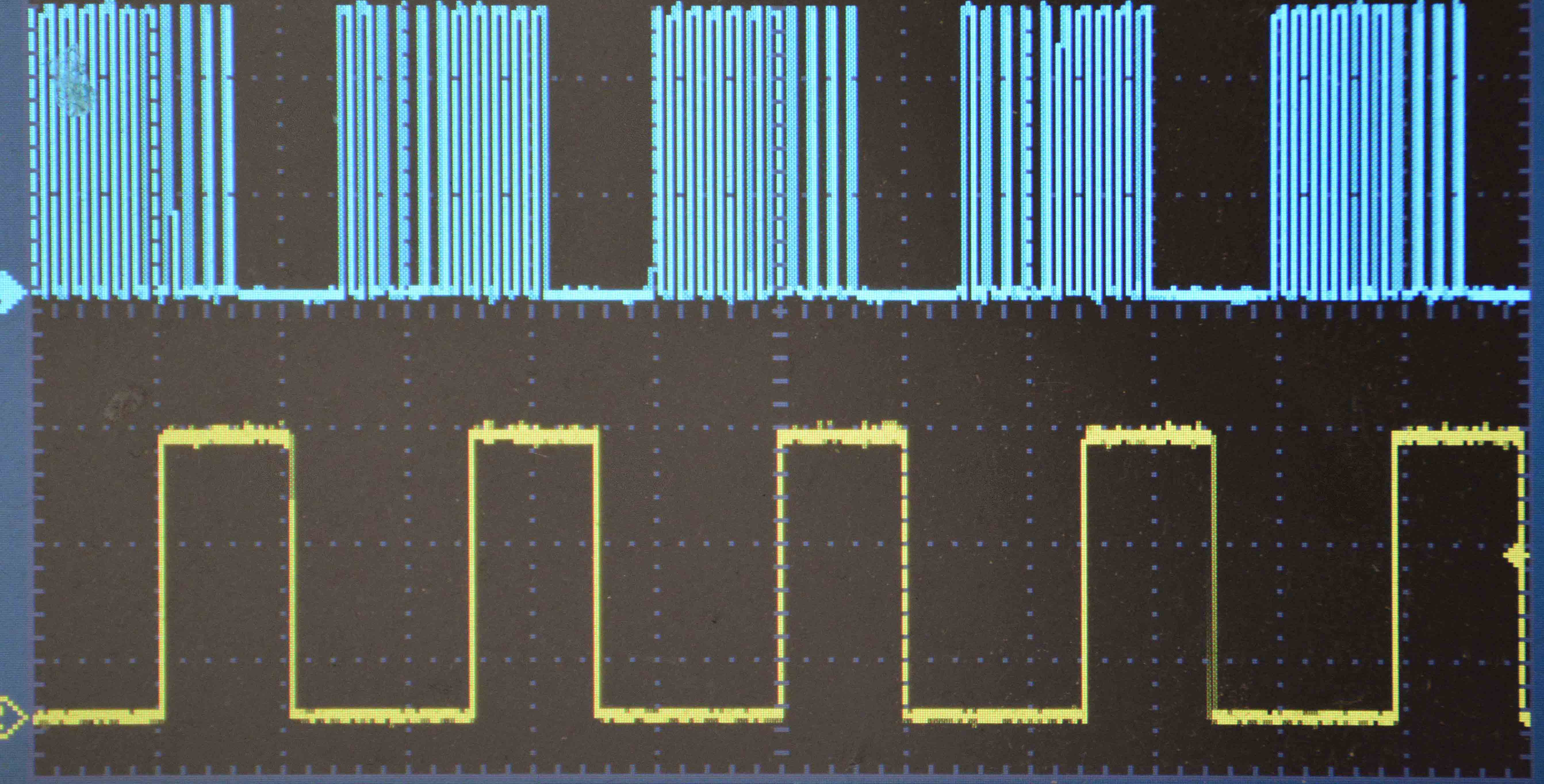

Sorry Falk, habe vorhin ein Bild vergessen was ich gemessen habe. Habe dein neues HEX-File im Controller und ich bekomme eine schöne 32KHz PWM !! SUPI ! Ich werde jetzt nochmal das andere Programm reinflashen ! LG
Habe dein altes File reingeflashed und das geht nun auch !!! Die PWM ist invertet. Wie im C-File zu sehen. Das ist für den Zweck aber nicht wirklich sinnvoll, da ich das am PC nicht ändern kann. Eine kurze Pulsbreite muss eine kurze Pulsbreite am Ausgang haben. Das doofe ist eben das man dann diese Overflowpeaks bei 100 hat. Bei 100% ist das nicht schlimm. Aber bei 0 muss auch LOW an dem PIN anliegen. Könntest du noch eine Zeile einfügen in der die Bedingung wenn die PWM kleiner als ca. 2 % ist das sie dann einfach ausgeschalten wird, und drüber wird sie eingeschalten. Fraglich ist nur ob das mit den 30KHz geht. LG
Hier die neue Version.
Danke Falk das du dich hier so sehr beteiligst. Habe dein neues File geflashed, und festgestellt, das jetzt etwas ganz komisches rauskommt. Ich erhalte Pausen wo keine sein sollte. Allerdings bei 0 ist nun auch 0. Zeischen 1 und 99% Pulsbreite erhalte ich ein Signal wie auf Bild1 zu sehen. Wenn ich ein 100% high am input habe, bekomme ich am Ausgang 0 raus. Das macht soweit nichts. Wenn ich 99% Pulsdauer habe, also fast high, dann kommt am Ausgang eine PWM raus siehe Bild2. LG
Hmm, Lapsus. Neue Version im Anhang.
Hallo Falk, konnte erst jetzt erneut testen. Vorsb schonmal herzlichen Dank für deine Bemühungen!!! Jetzt sind es nurnoch 2 Kleinigkeiten. Wenn ich die Pulsbreite über 84% bringe, entsteht am Ausgang eine PWM wo die PWM nichts mehr mit der Eingangspwm zu tun hat. Irgendwas von 40%/60%. Wenn ich dann auf knappe 99% gehe, springt der Ausgang auf 0. Gut das wäre nicht dramatisch. Hier kommt aber noch die zweite Problematik. Wenn ich unter 1% oder eben über 99% stelle, geht der Ausgang auf low, und wenn ich dann die PWM am Eingang wieder verändere, muss ich den Atmega8 reseten (Hardware). Dann kommt am Ausgang wieder eine PWM. LG Tim
Also ich habe jetzt auch noch die Hardware kontrolliert, ob da etwas nicht passt. Das ist es aber nicht. Da ich kein Bisschen C kann, würde ich mich freuen wenn du das ein letztes mal fixen könntest. Im Bezug auf den Reset. Ich vermute das die PWM ausgeschalten wird, und nicht mehr eingeschalten wird. LG
