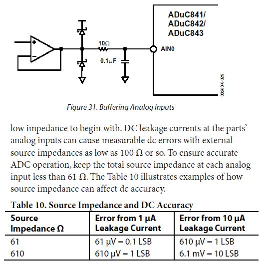

Nur , eine kleinigkeit beachten : die AD-Wandler-Eingänge müssen
an niederohmige Quellen angeschlossen werden ,
z.B an OPV als Impedanzwandler .

Gast #228456
Hallo
ich hab eine kurze frage. Warum muss wie oben der "buz11" geschrieben
hat die eingänge des AD-Wandlers des ADUC's an niederohmige quellen
angeschlossen werden?
Danke
Gast #228457
@Anton: Die Ausage von BUZ11 verstehe ich so das der ADC einen niedrigen
Eingangswiederstand hat und die Quelle stark belastet. Kann ich mir aber
eigentlich nicht vorstellen. Vielleicht passt da was mit seinem Aufbau
nicht. Also AVCC und AGND nicht richtig stabil(fehlender Kerko,
Drossel) so das bei der Wandlung was schief läuft.

Gast #436057
RTFM !
ADuC841/ADuC842/ADuC843   Rev. 0 | Page 27 of 88
>To ensure accurate
>ADC operation, keep the total source impedance at each analog
>input less than 61 Ω. The Table 10 illustrates examples of how
>source impedance can affect dc accuracy.
