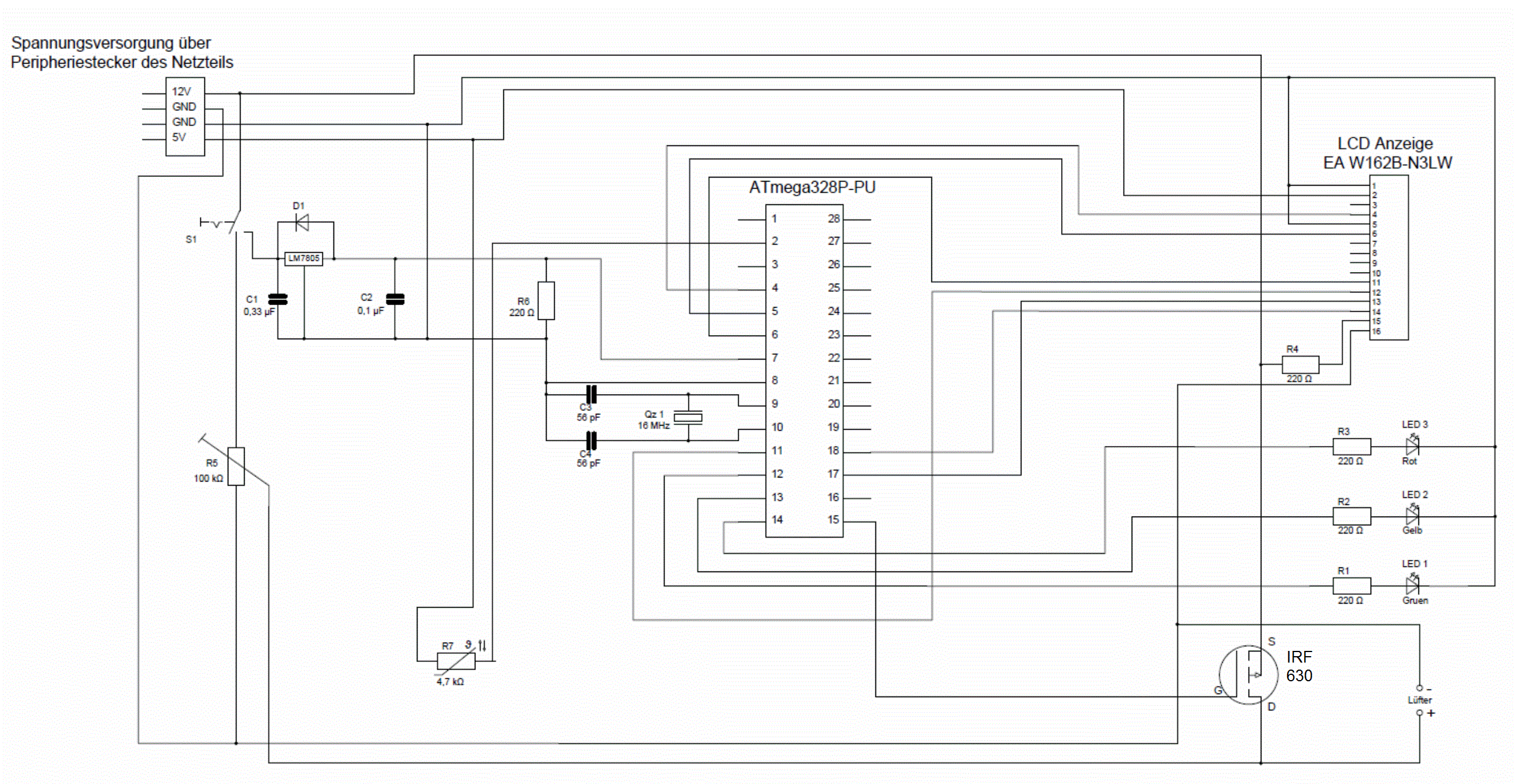

Guten Tag,
ich habe ein Problem und zwar muss ich eine Lüftersteuerung entwickeln
die sowohl über Handbetrieb (Poti) sowie Automatikbetrieb
(Mikrocontroller ATMEGA328P-PU) funktionieren soll im Automatikbetrieb
soll zusätzlich die Temperatur im LCD angezeigt werden.
Jetzt habe ich die Schaltung soweit fertig gebaut (siehe
Lueftersteuerung.gif)

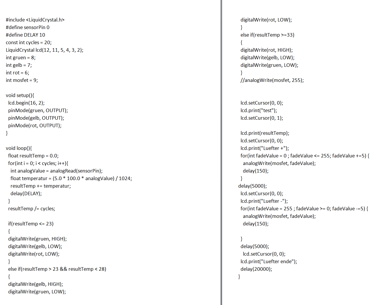

Programmiert habe ich den Mikrocontroller über das Arduino UNO Board
bzw. habe ich den Mikrocontroller nach dem Programmieren vom Arduino
Board entfernt und in meine Schaltung eingebaut.
Jetzt ist das Problem dass die Schaltung nicht funktioniert und ich den
Fehler nicht entdecken kann.
Die Lüfter starten sobald Spannung an der Schaltung anliegt egal ob
jetzt Handbetrieb oder Automatikbetrieb ausgewählt wurde.
Liegt es schon am Aufbau dass die Schaltung nicht funktioniert?
Oder ist das Programm nicht richtig bzw. die Verdrahtung am
Mikrocontroller?

Dein FET hängt zwischen 12V und 12V das kann so nix werden. Wenn Source
auf 12V liegt wird die interne Bodydiode leitend und dein Lüfter bekommt
fast die vollen 12V ab. Source muss auf GND und die Last, also der
Lüfter, zwischen 12V und Drain.

Es ist ein Schalter mit zwei Ausgängen ich schalte 12V entweder über den
LM7805 zum Mikrocontroller oder mit der anderen Einstellung über das
Poti.
Den MOSFET muss ich noch umzeichnen aber der IRF630 ist selbstsperrend
oder?
> und ich den Fehler nicht entdecken kann.
Es ist so ziemlich ALLES falsch.
Ich frage mich, wie man auf so eine vollkommen
falsche Schaltung kommen kann.
So einen Unfug kann man nirgendwo abzeichnen,
und sich auch nicht ausdenken.
MOSFET: Schwachsinn
Poti R5: Schwachsinn
NTC R7: Schwachsinn
R6: überflüssig
D1: überflüssig
Spannungsregler: Humbug
LDC ohne VEE anzuschliessen zur Kontrastreglung "alles bei dem ich nicht
weiss was es ist lass ich einfach weg": Funktioniert nicht.
Als MOSFET müsste man zumindest einen LogicLevel Typen verwenden damit
man ihn direkt vom uC aus ansteuern kann, und ihn natürlich richtig
anschliessen.
Ein Poti welches den Lüfter direkt bedient müsste eher 220 Ohm/mehrere
Watt haben, also 100k.
Ein NTC liefert so keine messbare Spannung sondern immer 5V, er müsste
zumindest Bestandteil eines Spannungsteilers sein.
5V zu regeln, dann aber für das Dispaly 5V vom Stromversorgungsanschluss
zu nehmen ist offensichtlich Unsinn, dann kann auch der uC aus den 5V
versorgt werden und der Spannugnsregler entfallen. So erübrigt sich auch
R6 und D2 die sogar bei vorhandenem Spannungsregler Schwachsinn sind.
Bloss was macht man jetzt ? Dir fehlt es dermassen an Grundlagen, dir
ist nicht mal mit einem richtigen Schaltplan geholfen.
+12V --------------------------------+-------+
+5V --+----+----+------+------+---+  |     Lüfter
      | 10kNTC 10k  +-----+   |  220 +--|<|--+ BA157
      |    +----(---|A/D  |-->LCD wie        |
      |    |    |   |     |   gehabt         |
  10kPoti--(----(---|A/D  |   aber VEE       |
      |    |    |   |     |   an 10k Poti    |
      |   10k   +---|PIN  |                  |
      |    |    |   |     |-----------------|I IRLML2502/IRLZ34
      |    |    |   |     |                  |S
      |    |    o   |  uC |--220--|>|--+     |
      |    |   \    |     |       LEDs |     |
      |    | S1 o   +-----+            |     |
GND --+----+----+------+---------------+-----+
So würde man das aufbauen, der Schalter schaltet nicht direkt um,
sondern befielt dem uC ob er eine Temperaturregelung macht oder dem Poto
folgt, das auch nicht den Lüfter direkt bremst, sondern per A/D vom uC
erfasst wird und der daraufhin die PWM des MOSFETs zur Lüfterregelung
verwendet.
Und ja. 100nF zwischen VCC und GND vom uC.

Na so wie das jetzt ist, wird immer +5V am Pin 2 anliegen. Du musst den
PTC noch mit einem Festwiderstand in Reihe schalten.
GND------PTC-----+-----R------+5V
               Pin 2
Musst dir nur noch Gedanken über die Größe von R machen, bzw. welchen
Bereich dein Analogsignal haben soll.
