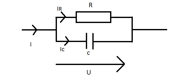

U(t)=f(I(t)) bei Widerstand Kondensator parallel
Gast #3194568
So jetzt überleg ich gerade, wie das gleich nochmal war - aber irgendwie
komm ich nicht so recht weiter. Euer Wissen ist mal wieder gefragt!
Ich möchte U(t) allgemein in Abhängigkeit von I(t) ausdrücken, um mit
Matlab/Octave die Spannung auf unstetige Ströme grafisch darzustellen.
I(t) = I_c(t) + I_R(t) (1)
I(t) = C * dU(t)/dt  +  U(t)/R (2)
... und hier hörts bei mir auf. Die Differentialgleichung 1.Ordnung mit
nicht konstantem I... hmmm
Vielen Dank für eure Zeit! :)
#3194693
4 stimmt nicht.
Für jede Mögliche Art von I(t) musst du jeweils die DGL lösen. Da das
unmöglich ist, findest du in der Literatur halt nur die Lösung für
Trivial-Probleme wie Sprungantwort oder Rampe. Programme wie Matlab
lösen das Problem "nur" numerisch.
