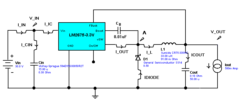

Cout ist:
bei 0.5A => 50µF
bei 1.0A => 96µF
somit klare sache, das hat was mit der Menge an Strom zu tun die ich am
ende abnehme.
Die Schaltung dahinter kann jedoch irgendwas zwischen 50mA und 1A
ziehen.
somit würde ich den Kondensator mit 100µF wählen.
Was geschiet jedoch wenn ich 200µF nehme? wird die Restwelligkeit da
besser?
