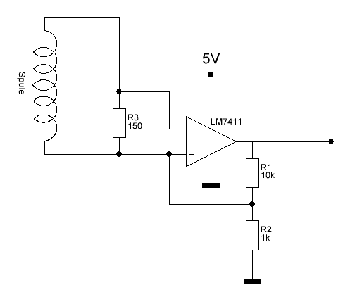

in meinem Bekanntenkreis haben wir diskutiert, wie man einen einfachen
Stromdetektor bauen könnte. Da wir allesamt Laien auf dem Gebiet der
Elektronik sind, ist dabei natürlich nicht viel rausgekommen. Mein
Vorschlag war folgender (siehe Anhang):
In der Spule wird eine Spannung induziert und über den
Operationsverstärker verstärkt. Was mit dem verstärkten Signal geschehen
soll, wissen wir noch nicht. Die Vorschläge gingen von einer LED bis zum
Relai.
Die Spule ist eine Eisenkernspule (gewickeltes Eisenblech) mit 200
Windungen. Diese Spule habe ich bereits fertig bekommen. Wenn ich eine
220V Leitung durch die Spule führe kann ich mit dem Multimeter 0,12V am
Widerstand R3 messen.
Ich hab die Schaltung dann komplett aufgebaut, aber diese funktionierte
wie erwartet nicht :-). Am Ausgang des OPs messe ich immer 5V, egal ob
ein stromdurchflossener Leiter in der Spule liegt, oder nicht.
Könnte mir jemand einen kleinen Hinweis geben, was ich falsch mache? Und
wie gesagt, ich bin nicht gerade der Elektronik-Profi.
Schönen Tag noch.

Das Bild ist zwar klein, aber gut lesbar - was will man mehr.
Hinsichtlich der Filegröße wirklich vorbildlich.
Der 741 ist als OP aber nicht für Betrieb mit 5 V geeignet. Die
passender Wahl wäre da eher 1/2 vom LM358 oder was ähnliches.
Damit die Schaltung länger funktioniert, sind noch 2 Antiparallele
Dioden Parallel zur Spule als Schutz bei zu hohem Strom (z.B.
Einschaltspitzen) zu empfehlen. Je nach Op auch noch ein Widerstand vom
dem Inv. Eingang (beim LM358 geht es ohne). Sonst hält der OP ggf. nicht
lange.
Wenn R1 deutlich verkleinert wird, sollten auch die anderen beiden
Widerstände angepasst werden, oder dort eine Virtuelle Masse mit dem 2.
OP als Impedanzwandler genutzt werden.
Der Strom durch R1 wird etwa 1/200 des Laststromes sein - wenn das zu
viel wird, müsste man die Spule Anpassen oder ggf. eine etwas andere
Schaltung nutzen.

@ Matthias M. (Gast)
Ist "leider" schon erfunden, nennt sich Stromwandler. Im Artikel
gibt es auch Beispielschaltungen.
Wenn man eine Auswertung ala Strom fließt ja/nein will, muss man vorher
gleichrichten und filtern, danach ein Komparator. LM393 ist dein Freund.
Der läuft auch mit unipolarer Versorgung.
