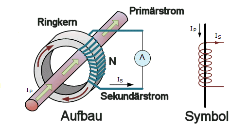

Ein Stromwandler ist ein Transformator, welcher zur galvanisch getrennten Messung von Strömen verwendet wird.
Aufbau und Funktion
Passive Stromwandler
Ein passiver Stromwandler besteht dem Prinzip nach aus einem Transformator. Meist ist dieser als Ringkern ausgeführt. Durch das Loch des Ringkerns wird das Kabel des zu messenden Stroms geführt und bildet die Primärwicklung mit einer Windung. Auf dem Ringkern befindet sich die Sekundärwicklung mit ca. 100–1000 Windungen. Die Sekundärwicklung ist immer mit einem niederohmigen Messwiderstand (Bürdewiderstand) im englischen meist als shunt (Umleitung) abgeschlossen; typische Werte liegen bei 10Ω–200Ω. Andere Bauformen sind als gewundene Stromschienen realisiert, welche mit Wicklungen versehen sind, oder einen Shunt enthalten.

- [math]\displaystyle{ I_S=\frac{I_P}{N} }[/math]
- [math]\displaystyle{ I_S }[/math] : Sekundärstrom
- [math]\displaystyle{ I_P }[/math] : Primärstrom
- [math]\displaystyle{ N }[/math] : Windungszahl des Sekundärwicklung
