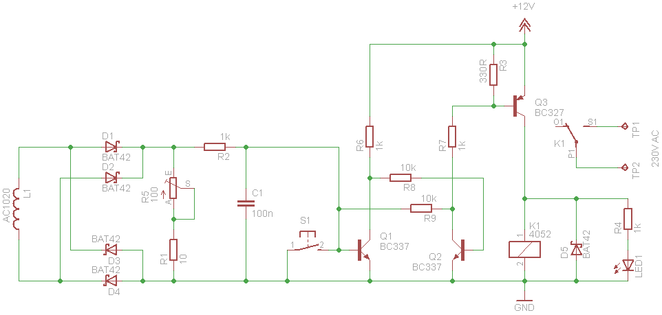

Harry R. schrieb: > Mit einem Stromwandlermodul (->Suche: Arduino AC Strom) & Relais kann > man es vllt. billiger basteln Ja, aber ohne Arduino. Es braucht nur einen Stromwandler, der kostet 2-3 Euro, ein Relais zur Selbsthaltung und ein Lastrelais für die 230V und bissel Gemüse. Kann man selber bauen, aber ob das billiger und besser als ein fertiges 20 oder auch 60 Euro Relais wird? Wenn man als Student kein Geld und viel Zeit hat vielleicht, ansonsten eher nicht.

Harry R. schrieb: > Edit: oder meinte blau aufm Bau das schon mit "Drossel"? Was meinst Du? Mit Drossel meinte ich 50Hz-Netzdrossel. Hat sich aber erledigt, soll (wie vermutet, daher in Frageform) gar nichts weiterdrehen. Falk B. schrieb: > Kann man selber bauen, aber ob das billiger und > besser als ein fertiges 20 oder auch 60 Euro Relais wird? Wenn man als > Student kein Geld und viel Zeit hat vielleicht, ansonsten eher nicht. Leider weiß ich nicht was Rainer unter "klein(em Obulus)" versteht ("billig(er)" - je nachdem, wie viel Geld ihm seine Zeit wert ist) - erst recht nicht was er kann ("gut/besser"). Er hat halt "kleinen Obulus" erwähnt und das Ding hat nur 200 Euro gekostet, so zog ich halt Selbstbau in betracht. Schlechter und teurer muß das Ergebnis ja auch nicht gleich sein. :)

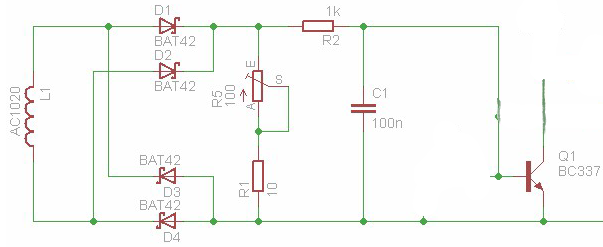

Für die armen Studenten und Bastler, so könnte es funktionieren. Die Schaltschwelle ist von ca. Ip=6-60A einstellbar. Als Stromversorgung braucht es 12V/50mA, je nachdem, wieviel das Relais zieht. Ein kleines Steckernetzteil oder ein 1VA Printtrafo + Gleichrichter + Elko reichen.

Rainer D. schrieb: > Die Schaltung wird schnell genug reagieren. Allerdings befürchte ich > beim Einschalten der Maschine jedes Mal eine sofortige Abschaltung. Jaja, die German Angst. Erstens läuft die Maschine im Leerlauf an, da sollte das nicht soo heftig sein. 2. Gibt es in der Schaltung einen Kondensator, der als Filter wirkt. Wenn der nicht reicht, kann man den größer machen. Die Schaltung ist ein erster Entwurf, der real noch getestet werden muss. Man kann auch beim Einschalten der Maschine den Reset-Taster gedrückt halten, damit wird die Überstromabschaltung deaktiviert.

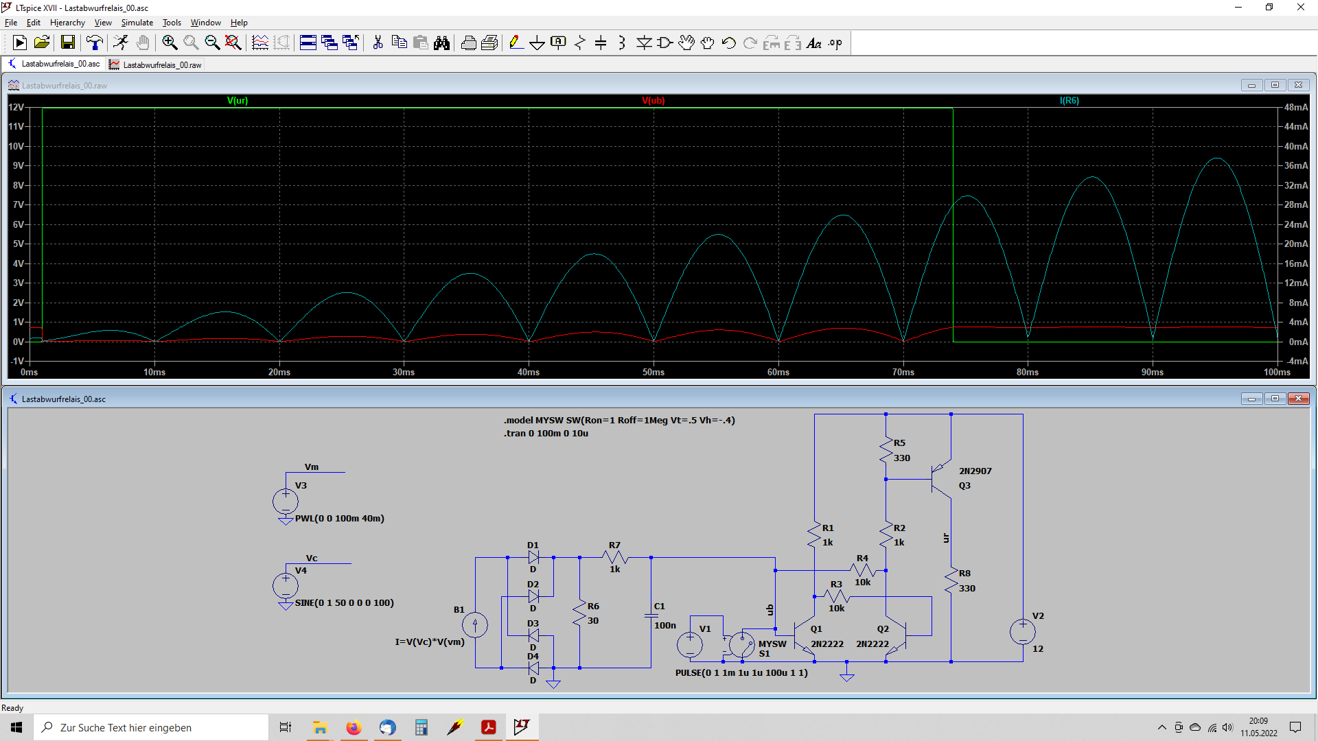

Hier mal die Simulation. Sieht gut aus. B1 ist ein 1000:1 Stromwandler, der hier als amplitudenmodulierte Sinusquelle arbeitet, bis die Schaltschwelle erreicht wird. Allerdings ist die reale Abschaltung hier nicht simuliert, nur der Schaltvorgang an R8, welcher die Spulenwicklung simuliert.

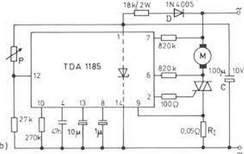

Falk B. schrieb: > so könnte es funktionieren. Jepp, ich habe einen Teil davon mit einer TDA1185 Schaltung kombiniert. Q1 ersetzt dabei das Poti. So funktioniert alles wie gewünscht. Der Sanftanlauf funktioniert, ebenso die schnelle Strombegrenzung! Danke für Deinen Tipp! Ach ja, als Triac habe ich den BTA41-800 eingesetzt, da die Maschine 16A bei maximaler Leistung braucht.
