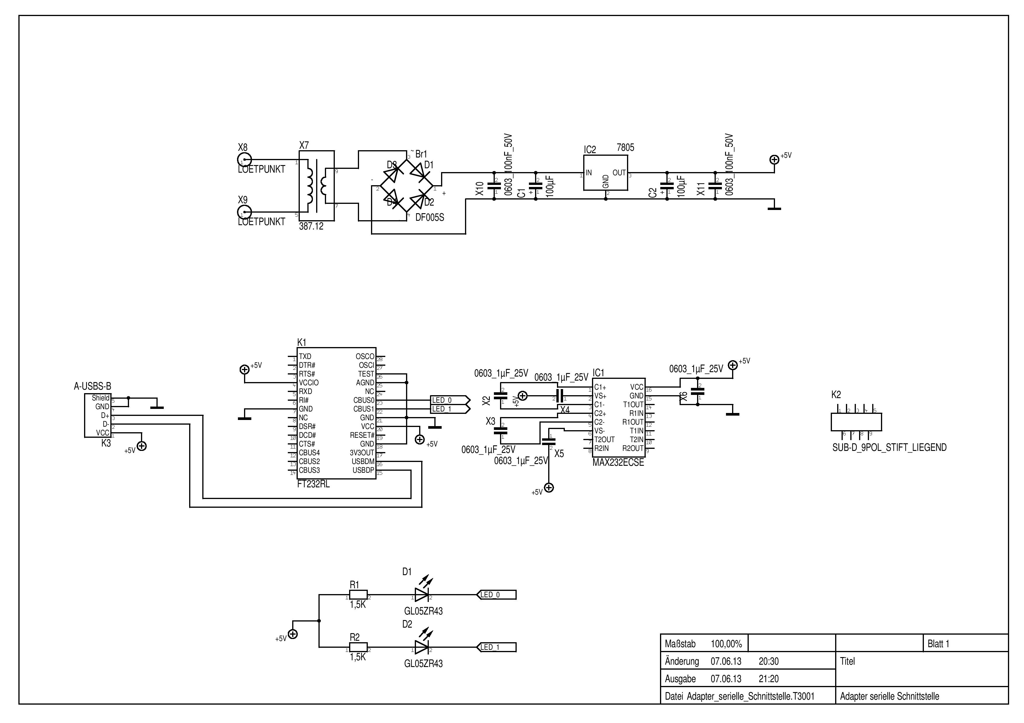

ich soll für einen Bekannten einen robusten USB zu RS232 Converter mit
internem Netzteil bauen.
Ich habe versucht mit der Beschaltung vom FTDI Chip und dem MAX232
anzufangen, allerdings weiß ich jetzt nicht weiter wie ich den FTDI mit
dem MAX verbinden soll und wie dann zum Sub-D Stecker?
Im Anhang ist einen PDF vom aktuellen Stand des Schaltplanes
Vielen Dank im Voraus

Und jetzt, wo ich den Schmarrn mal genauer angesehen habe:
1. Was soll den der Käse mit dem Netzteil. Du kannst doch den MAX232 aus
dem USB versorgen
2. Wo ist der ESD-Schutz und die Serienwiderstände für die
RS232-Schnittstelle?
3. Wo ist die Common-Mode-Drossel und die Filter -C´s vom USB?
4. Wo ist der ESD-Schutz vom USB?
5. Aber Hauptsache, ne TX und RX-Led, ja?
6. Sicherung für Trafo fehlt.
7. Varistor bei Trafo fehlt ( Schutz gegen Burst und Surge)
8. Wenn schon Led, dann noch eine Power-Led dazu, oder?
9. Wo sind die Decoupling-C´s vom FTDI???????
10. Den Schaltplan solltest Du auch noch erst zu Ende malen. Der
Sub-D-Stecker und TX und Rx sind ja noch nicht angeschlossen....
Also DAS ist KEIN robustes Design... Das ist OBERMURKS....
Echt schade um die Zeit, bitte KAUFE so ein Ding fertig. Es kostet
echt nur 1,5 Euro bei Ebay:
http://www.ebay.de/sch/?_nkw=usb%20rs232&clk_rvr_id=488286873366

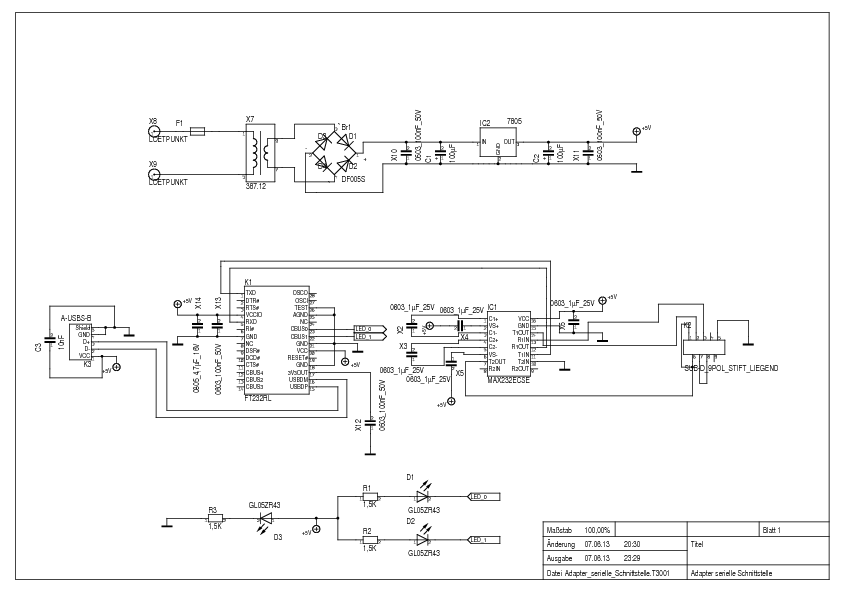

von T. G. (hans7530)
Ähm, okay ich hab mir das jetzt einfach mal so mit einer Schaltung hier
aus dem Forum zusammengereimt da mir die Datenblätter leider gar nicht
dabei geholfen haben welche Pegel jetzt verstärkt werden müssen.
http://www.mikrocontroller.net/articles/Datei:Max232_korr.png
zu 1. Das ist gerade der Sinn es nicht über USB zu versorgen.
zu 2. Ich hab keine Ahnung was du meinst.
zu 3. Da ich mich noch nie mit Ferriten/Drosseln/Spulen befasst hab
konnte ich nix damit anfangen vielleicht hat ja jmd einen Tipp
zu 4. Auch keine Ahnung was du meinst.
zu 5. Kein Kommentar
zu 6. gesagt, getan
zu 7. Mit diesem Bauteil hab ich mich ebenfalls noch nie befasst.
zu 8. gesagt, getan
zu 9. Habe ich bisher noch nicht da ich zuerst eine Lösung für die
Datenleitungen haben wollte. Nun sind sie da.
zu 10. Ja das war ja die grundsätzliche Frage welche Signale müssen
durch den MAX232 verstärkt werden und wo müssen sie am SUB-D Stecker
angeschlossen werden...
Funktioniert die Schaltung der DATENWEGE und die Belegung des SUB-D
Steckers so?
von Leo H. (Gast)
Mit dem aktuellen Design ist das vor allem eines: Sinnlos!
1. Dein Gerät ist "Self-Powered". Beschalte den FTDI passend, ansonsten
meldet der sich evtl. nicht korrekt an.
2. Deine serielle Schnittstelle ist weder galvanisch getrennt noch
führst du eine Spannungsversorgung raus. Wozu also das Netzteil? Den
MAX232 versorgt der USB-Port locker!
3. Dein aktueller Entwurf beschädigt evtl. den PC weil Spannung auf den
Versorgungs- und Datenleitungen anliegt auch wenn der PC ausgeschaltet
ist.
4. Den USB-Schirm direkt auf Masse zu legen könnte Probleme mit
Ausgleichsströmen geben.
>Steckers so?
Kann man kaum erkennen... RTS & CTS könntest du auch mit rausführen.
Verrate doch mal wieso die fertigen Adapter bei dir nicht funktionieren.
