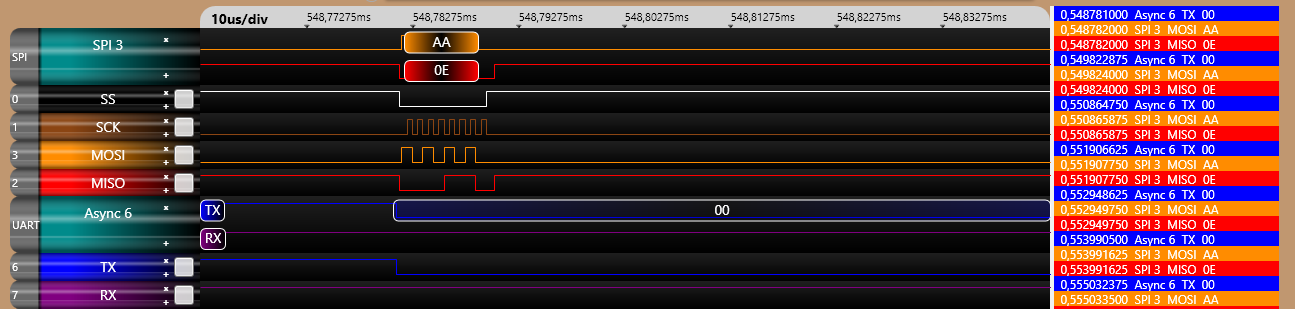

Hallöchen,
Ich habe ein Problem mit meinem SPI BUS,
ich benutze den MSP430F5310 sowie das RFM70 Modul.
Wie ihr in den Bildern seht, sende ich was an das Modul und erhalte auch
die zu erwartende Antwort. Jedoch wird nichts in mein UCB0RXBUF
geschrieben ? wieso? den Buffer sende ich dann über den Uart raus.
Was mache ich falsch beim RXBUF ?
Im Register steht ganze Zeit 0x00, dadurch sendet der Uart auch dies.
Könnte mir jemand helfen?
Zum Test habe ich den MISO Pin mal als Ausgang geschaltet und toggeln
lassen. Also richtig vebunden ist das Modul auch mit dem MSP
