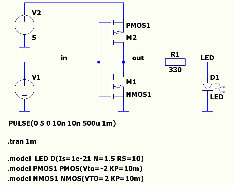

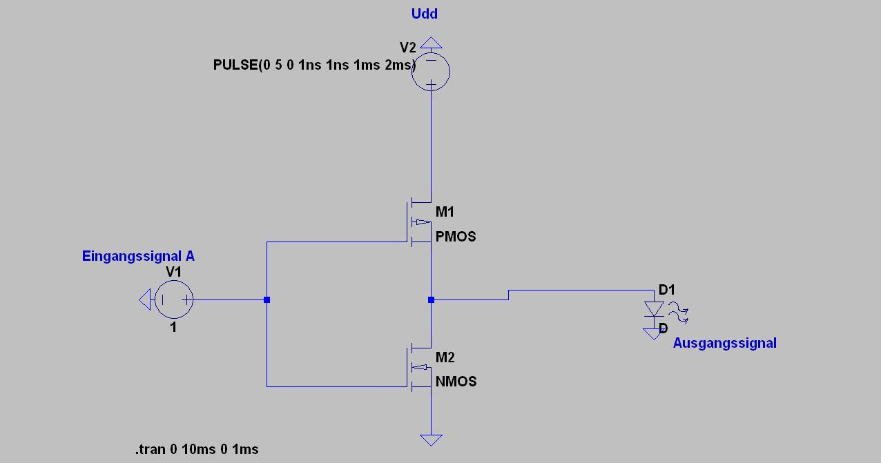

Habe mit LT-Spice einen einfachen Schaltkreis konstruiert.
Laut Wikipedia und anderen Informationen muss das Ausgangssignal "1"
sein, wenn das Eingangssignal "1".
Wenn aber das Eingangssignal "0" ist, dann müsste das Ausgangssignal
auch "0" sein, aber komischerweise ist mein Ausgangssignal immer auf "1"
geschaltet,
egal auch wenn man das Eingangssignal auf "1" umschaltet.
So daher bitte ich Euch um Hilfe und Erklärung.
Danke im Voraus!!

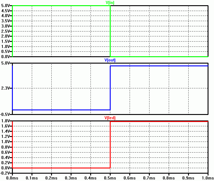

#3198547
Mit LTspice natürlich.
Die angehängte .asc-Datei ist für die Simulation mit LTspice.
Da LTspice Pläne und Plots auch in Word einbinde, habe ich den
Hintergrund auf weiß gestellt. Die Achsenbeschriftungen stellt man dann
sinnigerweise auf voll schwarz.
