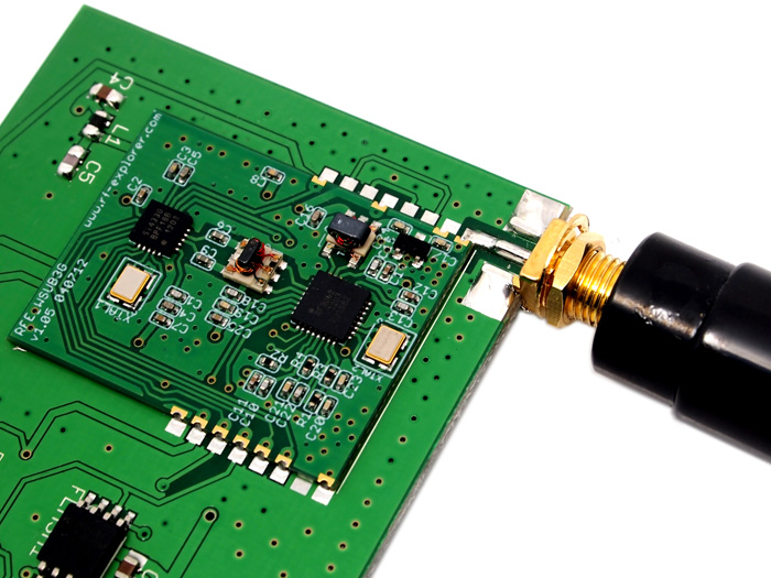

Eine schottky am eingang, klein übertrager um das singnal anzupassen,
dann der RF2052DS (LO, mixer). Das signal (315MHz?) geht ohne bandpass
direkt in den Si4330 - das ist die ganze WSUB3G erweitrung (15-2700 MHz
bereich).
Der ganze RF Explorer basieret auf einem PIC24FJ64GA004, die firmware
benutzt angeblich DSP um die die unerwünschte spiegelfrequenzen
rauszufiltern. In demn fw release notes steht etwas darüber, auch
über die Fallen dieser lösung:
http://micro.arocholl.com/download/ReleaseNotes.pdf
Es gibt auch einige videos darüber, z.b.:
http://www.youtube.com/watch?v=JusM_3QgXdg#!
Ob der preis angemessen ist muss jeder selber entscheiden.
