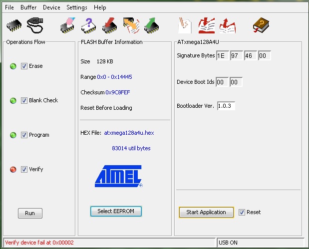

Gast #3206007
Moin.
Habe auf der Seite den Hex-Code für den Bootloader gefunden und den bei
draufgespielt. Der Controller wird von dem PC erkannt! Allerdings wenn
ich mit Flip versuche zu programmieren kriege ich am Ende volgende
Fehlermeldung: "verify failed at address 00002h"
Bin jetzt am googlen was dies für ein fehler ist und wie ich Ihn weg
kriege...
DimiFuerDali
(Firma: Reusch Elektronik) #3206896
Hallo Leute!
Zunächst mal zur Info zu den Bootloader-Files auf
http://www.reworld.eu/re/de/produkte/index.htm
Es handelt sich um die Original-Bootloader von Atmel, die mit
freundlicher Genehmigung von Atmel hier zum Download angeboten werden
(sozusagen als Service). Üblicherweise ist ein Bootloader schon
aufgespielt, nur bei den ATXMegas nicht! Zumindest nicht beim
ATXMega32U4, -128U4 und -256U3, die bisher geliefert wurden und auf den
X4DIL- und X3DIL-Modulen zum Einsatz kommen. Die Module werden
allerdings mit Bootloader ausgeliefert und auch getestet.
Ein Fehlermeldung wie beschrieben, ist dabei jedoch noch nie
aufgetreten. Ich vermute, dass entsprechend gesetzte Fuses ein Schreiben
des Flash verhindern. Ein "chip erase" sollte das Problem beheben.
Danach einfach das passende Bootloader-File mit einem PDI-Programmer
(z.B. AVRISP MKII) programmieren. Die Programmierung der
Anwender-Firmware erfolgt über FLIP.
