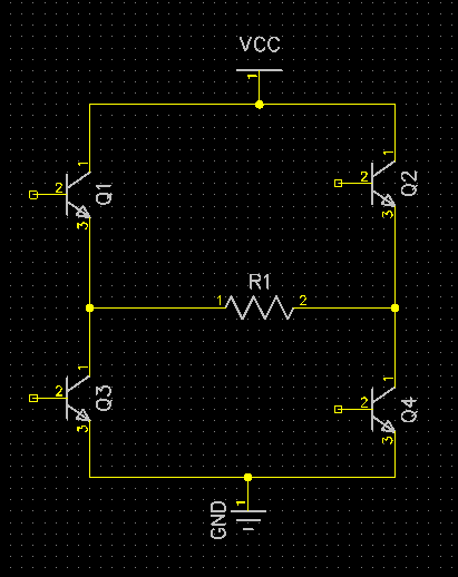

Vorab: ich bin Anfänger was Elektronik und µC angeht.
Im Moment versuche ich mit einem µC einen Streifen Flipdots (7x1)
anzusteuern.
Jeder Dot hat 2 Pins, je nachdem in welche Richtung der Strom
durchfliesst flipt es entweder auf hell oder dunkel.
Aktuell schaut meine Schaltung aus wie auf dem Bild. Q1 und Q4 hängen
zusammen an einem Pin. Q2 und Q3 auch.
Wenn ich jetzt flippen will schalte ich einen der beiden Pins kurz
(50ms) auf High.
Allerdings bräuchte ich mit dieser Schaltung für jeden Dot 4
Transistoren und 4 Widerstände (Vorwiderstände für die Transitoren).
Die Flipdots laufen auf ~12V, der Strom aus dem µC langt also nicht.
(Im Bild hab ich anstatt des Flipdots einfach einen Widerstand
eingesetzt)
Geht das ganze einfacher? Hab mir den Kopf drüber zerbrochen, aber mir
ist nichts eingefallen. Google hilft mir auch nicht weiter.

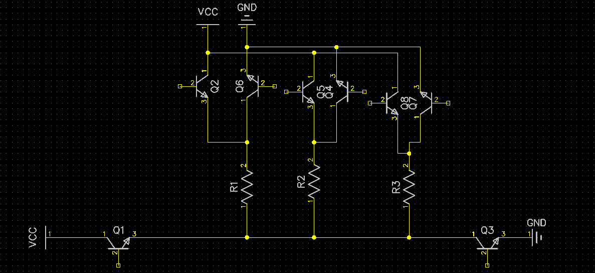

Wenn du die Dots einzeln hast und nicht schon vormontiert, dann
beschalte sie einfach auf der Rückseite selbst mit Dioden und leg die
Leiterbahnen so wie in der Schaltungsmatrix käuflich zu erwerbender
Platinen mit Dots.
Dann Beschränkt sich das ganze für z.B. eine 8x5
(ZeilenxSpalten)Anordnung der Dots auf 8 H-Brücken für die Zeilen, 5
Hi-Side (Sonst HiZ oder eben gleich H-Brücke) Treiber für die Spalten
und einen gemeinsamen Lo-Side  Treiber (Dicker Transistor reicht), der
beim zurücksetzen einer Spalte zum Einsatz kommt.
Du musst natürlich dann immer fortlaufend ansteuern und nicht alle
gleichzeitig.
Danke für den Tip, aber grad habe ich weder Dioden noch den Treiber da.
Ich habs jetzt anders gelöst (siehe Anhang) und bin damit eigentlich
recht zufrieden.
Pro Dot 2 Transistoren und Ports, pro Reihe 2 Transitoren und Ports
extra.
eine Halbbrücke und einen Kondensator, der sich dann umlädt.
Oder brauchen die Dinger die ganze Zeit Strom?
Also so wie ein bistabiles Relais ansteuern...
