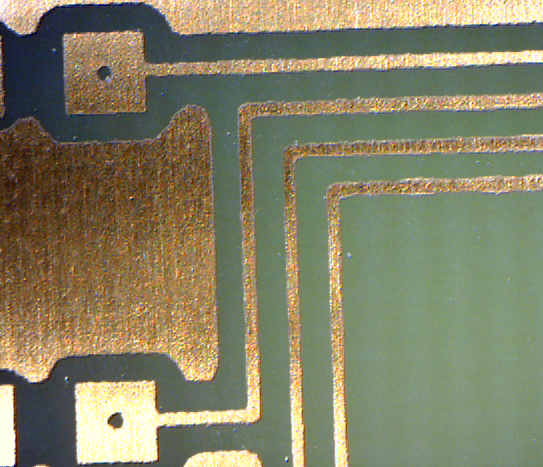

Hi liebes Forum,
Ich habe heute das erste Mal eine Platine mit einem unschönen Ergebnis
erhalten. Insgesamt habe ich ca. 50 Platinen gemacht und alle waren
bisher OK.
Die Leiterbahnen sind 0,25mm. Bungard Basismaterial.
Ich drucke mit nem Titendrucker auf Transparent-Folie, belichte mit dem
Belichtungsgerät 1, entwickle mit NaOH (10g/Liter von Reichelt) und ätze
mit NaPS (ca. 20g/100ms).
Da mir die Folien ausgegangen sind, habe ich mir neue besorgt und eine
neue Belichtungsreihe erstellt. Hier habe ich schon festgestellt, dass
die Zeit von ursprünglich über 4,5 Minuten auf etwa 2 3/4 Minuten
zurückgegangen ist.
Beim Entwickeln war das Leiterbahnbild nach einigen Sekunden sichtbar.
Da ich die nächsten Platinen gerne wieder besser machen würde, hier
meine Frage :
Ist das typisch überbelichtet ? Ich hab sowas bisher nicht gesehen...
Danke Marvin
Gast #3199379
Ich werde mir nach dem entwickeln den Fotolack mal anschauen unter dem
Mikroskop bei der nächsten Platine...dann weiß ich es...
Die Ätzzeit war eigentlich normal so ca. 15 Minuten bei ca. 45 Grad.
Wobei da fällt mir ein, dass ich zwischendurch telefoniert habe und von
den 15 Minuten vielleicht 4 Minuten bei knapp 50°C war. Wird die Brühe
da möglicherweise so viel aggressiver ?
Gruß Marvin
Mit NAPS kenne ich mich nicht aus (viel zu teuer), aber bei Erhitzung
wird praktisch alles viel reaktiver...und 0,25er Bahnen sind ja nun auch
nicht soo breit. Kann also gut sein, daß es unterätzt ist. Sieht bei
einigen Lötaugen auch so aus.

#3201014
Wenn Du 50 Platinen korrekt hergestellt hast und eine mal daneben geht
würde ich den Prozeß nicht ändern.
Einfach noch ein paar Platinen machen, wenn es zu viele Ausreißer gibt,
dann vielleicht doch noch einmal über den Prozeß nachdenken.

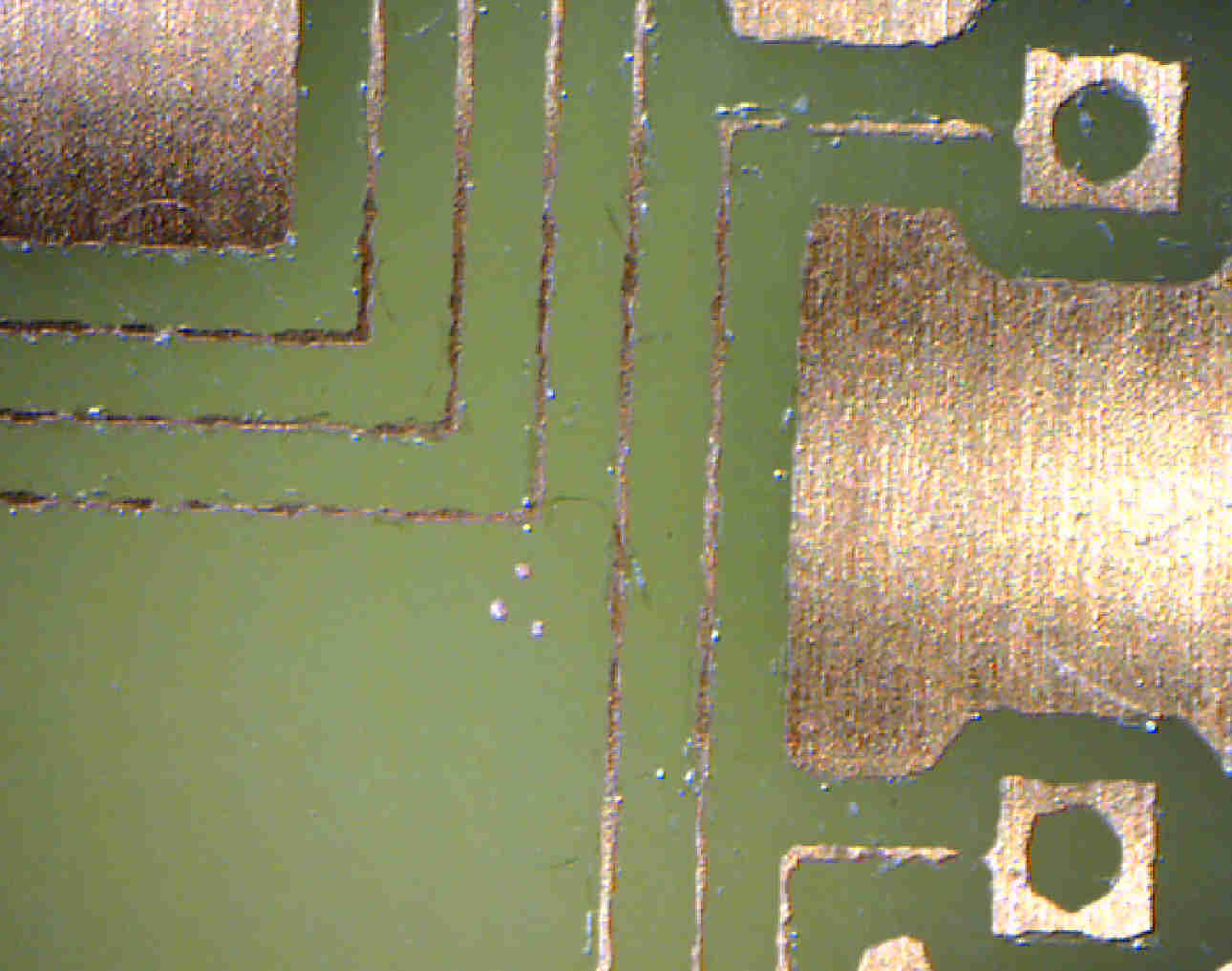

Hi alle,
Heute nochmal die Platine neu gemacht. Sieht besser aus. War wohl
tatsächlich Unterätzung...
Kommt davon, wenn man abgelenkt wird...war doppelte
Ätzmittelkonzentration.
Gut, jetzt konnte ich das drill-aid noch anwenden...hatte ich eh
vergessen.
Danke Euch

Marvin schrieb:
> War wohl
Glaube ich nicht. Schau dir mal das erste Foto an. Ich sehe weggeätzte
Teile der dünnen Leiterbahnen wärend andere Teile zwar ausgefranst sind
aber noch ihre volle Breite haben. Hier war entweder die Vorlage nicht
dicht genug oder es kam zu einer Streubelichtung weil die Vorlage nicht
plan aufgelegen ist. Eine andere möglichkeit wäre noch eine
ungleichmäßige UV Belichtung. Eine Unterätzung betrifft alle Teile des
Layouts gleichermaßen sofern sofern gut belichtet und entwickelt wurde.
Das sehe ich hier nicht so. Es kann auch wie in vielen Fällen auch eine
Ansammlung von Fehlern sein die sich summiert haben. Deshalb gilt:
Keinen Prozess nach "Daumen mal Pi" Fehler suchen ist dann kaum möglich.

Marvin schrieb:
> Hi alle,
Sieht alles noch ausgefranzt aus. Hast du wirklich die Druckschicht auf
der Fotoschicht zu liegen?
Gast #3202963
Hi Michael,
Ja, hab ich. Die Tinte war noch nicht trocken und etwas klebte auf der
Fotoschicht.
Das sind 0,25mm Leiterbahnen mit nem Tintendrucker gedruckt...da kommt
dann auch mal die Äuflösung des Druckers ins Spiel...

Gast #3203352
Also Leute, mal im Ernst. Habt ihr schon mal das Ergebnis gesehen, wenn
die Vorlage nicht richtig auflag? Falls ja, dann wisst ihr ja, daß die
Bahnen dann dünner, und ein wenig verschwommen ausfallen. Keineswegs
jedoch ausgefranst. Ausfransungen sind nur beim Tonertransfer "üblich",
wenn man diesen nicht gänzlich beherrscht.
Es waren Unterätzungen, ganz deutlich zu sehen, und vom TE auch
bestätigt.
Was bringt da noch der Versuch, sich über sein Halbwissen hier
profilieren zu wollen?

zeigt kleinere Pads ,größere Löcher und dünnere Leiterbahnen deren
Kanten leicht wellig sind....aber keine partiellen durchätzungen.
