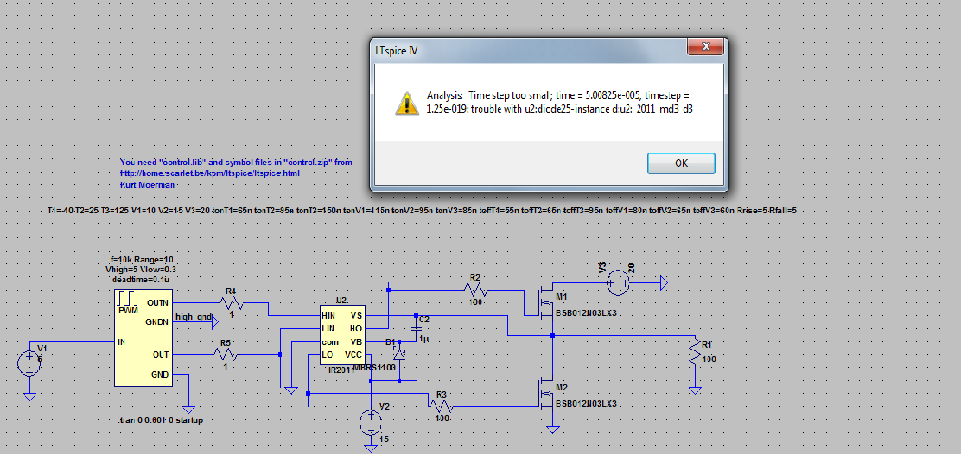

ich versuche zur Zeit eine Halbbrücke, die von dem Halbbrücken Treiber
IR2011 angesteuert wird, mit LT-Spice zu simulieren.
Das Spicemodell vom IR2011 ist von der Homepage von "International
rectifier".
Der PWM-Generator kommt von
http://home.scarlet.be/nap0/ltspice/index.html.
Bei der Simulation bekomme ich einen Fehler, wie im Anhang zu sehen. Ich
habe keine großen Erfahrungen mit LTspice. Hat jemand einen Tipp wie ich
den Fehler beheben kann oder ein Spichwort nach in dem suchen kann, um
eine Lösung zu finden.
Viele Grüße
Thorsten

Hallo Thorsten,
zuerst sollte Deine Spannungsquelle einen reellen Innenwiderstand
aufweisen, auch C2.
Use the Alternate Solver.
Control PAnel -> SPICE -> Solver: Alternate
Danach könntest Du es mit folgenden Spice-Direktiven es probieren.
.options gmin=1e-10 reltol=0.003
oder
.options gmin=1e-12 abstol=1e-10 reltol=0.003
Gruss Klaus.
