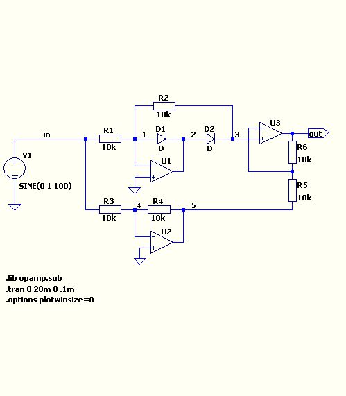

Habe ich das richtig verstanden dass die Schaltung aus einem
Halbwellengleichrichter und Verstärkung besteht? Für was dient der
untere invertierende Verstärker? Steh grad irgendwie auf em Schlauch.
Kann mir bitte jemand die genaue Funktion erklären?

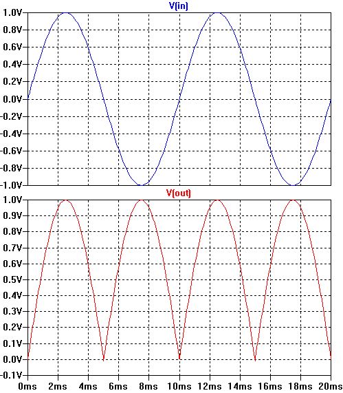

Nein, die ist positiv. Der obere Pfad macht aus der negativen Halbwelle
am Eingang eine positive Halbwelle am Ausgang.
Für die positive Halbwelle ist der obere Pfad gesperrt. Dafür wird über
den unteren Pfad zweimal invertiert. Das ergibt dann auch eine positive
Das kannst du mit LTspice simulieren. Siehe Anhang.
