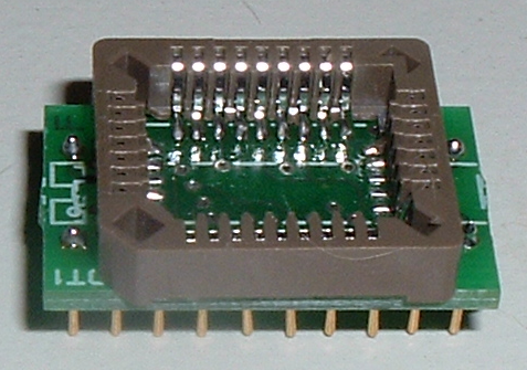

von Reinhard Kern (Gast)
Andre schrieb:
> Ich dachte, dass der Arduino schnell genug für die Geschichte ist.
Bei EProms kann das schon mit einem µC funktionieren - 2 Ports einlesen,
Daten bestimmen, entscheiden ob Ausgabe oder Tristate am Ausgang
schaffen viele in der Zeit von 150 ns, was eine damals schon schnelle
Zugriffszeit war. Ein Arduino-System ist da viel zu umfangreich.
Die Frage ist nur, wofür eigentlich - ich würde einen Adapter bauen mit
Stiften für 2716 und einer Fassung PLCC32 ähnlich wie auf dem Bild, da
passt z.B. ein 29F010 rein, den ich extern programmiere. Da stellt sich
die Frage nach der Zugriffszeit garnicht und das Ding passt überall rein
wo ein 2716 drin war.
Gruss Reinhard
