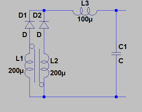

Mein Problem klingt kompliziert, ist aber gar nicht so schlimm.
Die Sekundärseite eines Vollbrückenwandlers mit Mittelanzapfung hat ein
Verhalten, das ich nicht ganz verstehe.
Der Wandler sieht so aus:
http://www.eti.kit.edu/img/content/DA_24V-SNT_Kolb.jpg
Er hat also auf der Sekundärseite des Transformators eine
Mittelanzapfung.
Das Verhalten, das mich hier interessiert ist, wenn die auf der
Primärseite die 4 Mosfets offen sind, das heißt alleine auf der
Sekundärseite noch Freilaufstrom getrieben von der Induktivität L
fließt.
Dieser Strom fließt durch die Dioden durch beide (!) Sekundärwicklungen.
Es fällt dabei bis auf Ohmsche Verluste keine Spannung an der
Sekundärseite des Trafos ab, die Last wird allein durch L getrieben.
Es handelt sich also um induktiv gekoppelte, elektrisch gegeneinander
parallel geschaltete Spulen, siehe auch mein Bild im Anhang.
Nun ist es so, dass das wunderbar funktioniert, der Freilaufstrom teilt
sich aber je nach Magnetisierung des Trafokerns unterschiedlich auf
Wicklung 1 und Wicklung 2 auf. Die Simulation in spice zeigt das gleiche
Verhalten. In diesem Zeitpunkt ist der Trafokern nämlich immer einseitig
magnetisiert, z.B. bei mir ca. bei 130mT.
Beim nächsten Schaltvorgang dreht sich das Spiel um und der Strom teilt
sich zu gleichen Anteilen genau andersherum auf die beiden
Sekundärwicklungen auf.
Ich wollte nun die Erklärung in Form einer Differentialgleichung o.ä.
finden, komme aber nicht auf den Grund für die unterschiedliche
Stromaufteilung in den Spulen. Warum teilt sich der Freilauftrom nicht
einfach 50/50 auf die Sekundärwicklungen auf?
Folgende Formeln habe ich:
(1) I_Freilaufgesamt=I_Wicklung1+I_Wicklung2=konstant
(2) dI_Sekundärwicklung1/dt=dI_Sekundärwicklung2/dt=U_Sekundärwicklung=0
Es muss eine ziemlich einfache Formel sein und hat wahrscheinlich mit B
oder H, also der Windungszahl und dem Trafokern zu tun. Ich komm nicht
drauf... Gibt es hier jemanden, der sich mit den Gesetzen der
Gegeninduktion spielt und mir helfen kann?
Danke schon im voraus für eure Mühe!

Überleg dir einfach mal den zeitlichen Verlauf der Ströme in den beiden
Sekundärwicklungen.
Wenn auf der Primärseite ein Spannung anliegt, ist eine der beiden
Dioden leitend, die andere sperrt und der Strom fließt nur in einer der
beiden Sekundärwicklungen.
Diese Ströme bleiben erst mal konstant, wenn auf der Primärseite die
Spannung abgeschaltet wird, da jede Wicklung auch eine Streuinduktivität
hat.
Im Normalfall sind die Streuinduktivitäten deutlich kleiner als die
Induktivität der Speicherdrossel, was zur folge hat, dass sich der Strom
in der einen Wicklung mit der Zeit abbaut und der Strom in der anderen
Sekundärwicklung steigt, bis irgendwann in beiden Wicklungen gleich viel
Strom fließt.
In deiner "Simulation" sehe ich keinen Koppelfaktor, wie groß sind denn
die Streuinduktivitäten?
Je nachdem, wie die Verhältnisse der Induktivitäten sind, ist es schon
möglich, dass die Ströme während der ganzen Freilauf-Zeit stark
unterschiedlich bleiben, was eigentlich auch kein Problem ist.

Häng bitte die .asc-Datei an.
Eine Vermutung: gegenEMK
Der mittlere Strom ist in beiden Spulen L1 und L2 gleich.
PS:
> das heißt alleine auf der Sekundärseite noch Freilaufstrom getrieben
> von der Induktivität L fließt.
Mit L ist im strom.png L3 gemeint.

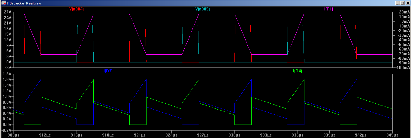

So, im Anhang noch ein Bild vom Ausgang der Simulation: Oben sieht man
in türkis und rot die komplementäre PWM-Taktung der Mosfets. Unten den
Stromverlauf durch die Dioden. Fallend ist der Freilauf.
Oben ist in pink die Magentisierung des Trafos (1mA entspricht 1mT,
Skala rechts. Trafo fährt in diesem Betriebspunkt leicht unsymmetrisch).
Man kann sehen wie das Verhälnis der Ströme in den Sekundärwicklungen im
Freilauf von der Magnetisierung des Trafokerns abhängt. Dafür suche ich
einen Zusammenhang, also eine Formel.

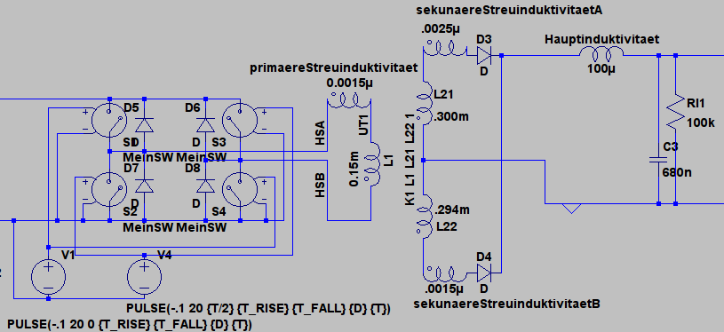

Edit: Die .asc geb mache ich ungern öffentlich, weil sie sehr viel mehr
beinhaltet als nur diesen Trafokern. (Vielleicht werd ich sie im Sommer
zur Verfügung stellen, wenn meine Arbeit abgeschlossen ist. Es gibt zu
den Brückenwandlern nicht viel Literatur..) Die Simulation tut auch
nichts zur Sache, weil man aus der Simulation eben nur den Effekt sieht,
nicht die Ursache. Im Anhang noch ein Screenshot der relevanten Teile.
Die Formeln oben habe ich leicht falsch reingeschrieben, sry.
(1) I_Freilaufgesamt = I_Wicklung1 + I_Wicklung2 = I_konst +
1/L_Hauptinduktivität * Integral(U_Hauptinduktivität, dt)
(2) dI_Sekundärwicklung1/dt=dI_Sekundärwicklung2/dt ~ U_Sekundärwicklung
~ dB_Trafokern/dt = 0
>Dafür suche ich einen Zusammenhang, also eine Formel.
Gibt es, die Kontenregel;) Übersetz den mag Strom auf die Sekundärseite,
das müsste gleich der Differenz der Diodenströme währen der Sperrphase
sein (wenn Wicklung und Diode gleiche Widerstände haben).
Überlege wo der Magnetisierungsstrom fließt in der Sperrphase. Wenn alle
Schalten auf der Primärseite sperren, dann fließt er auf der
Sekundärseite weiter (kombinierte Forward/Flyback Brückenwandler nutzen
das auch aus).
In der Praxis sieht man das kaum, da der mag. Strom um Größenordnungen
kleiner ist (auch wenn man ihn auf sek übersetzt) und eine so starke
asymetrische Magnetisierung nicht vorkommt.
Die Kopplung/Streuung spielt hier keine Rolle für denn Effekt, das
einzige was sich ändert ist, das die primär Streuinduktivität über die
Bodydioden abmagetisiert wird bevor die Sperrphase beginnt, ändert aber
nichts an den (in diesem Fall asymetrischen) Strömen sekundär.
MFG Fralla
> das auch aus).
Während der Sperrphase fließt kein Magnetisierungsstrom, da fließt auf
der Primärseite gar kein Strom außer, wie du richtig sagst, sehr
kurzzeitig der Strom, der durch die Streuinduktivität getrieben wird.
Die Magnetisierung während der Sperrphase bleibt gleich.
Fralla schrieb:
> In der Praxis sieht man das kaum, da (...) eine so starke
Doch, der Vollbrückenwandler arbeitet im Freilauf so, dass der Trafokern
sehr stark einseitig magnetisiert ist.
Ich bin mir aber nicht ganz sicher, ob ich dich richtig verstanden habe.
Hier nochmal die Formeln in math gesetzt.
(1)
(2)
Jedoch nicht so einseitig mit einem Verhältnis von 1:7 wie hier. Wie du
glaubst..
Doch auch während der Sperrphase fließt mag strom, er bleibt konstant,
aber er fließt weiter. Da dies primär nicht möglich ist bleibt nur
sekundàr.
Somit entspricht der auf die sekseite übersetze mag Strom der differenz
der beiden diodenströme.
Zeichne parallel zu jeder Wicklung die Mag.Induktivität, dann sollte es
dir klar werden.
> glaubst..
Nochmal: Der Trafo des Vollbrückenwandlers ist während der Sperrsphase
immer sehr stark einseitig magnetisiert, deshalb sollte auch immer ein
sehr starker Magnetisierungsstrom fließen. Hier in der simulation ist er
unsymmetrisch magnetisiert, was aber nicht schlimm ist, so sieht man die
Proportionalität besser!
Danke für den Hinweis auf den Magnetisierungsstrom!
Genau das ist es!! Danke! Die Differenz der beiden Ströme ist
proportional zum Magnetisierungsstrom!
Damit ergibt sich noch die folgende Formel:
(3)
Wie der genaue Zusammenhang, also die genaue Formel für den
Magnetisierungsstrom ist, hab ich noch nicht rausgefunden, ist aber
vielleicht auch gar nicht so wichtig.
Der ohmsche Widerstand in den Sekundärwicklungen ist bei dir vermutlich
1 mOhm? Bei einer Streuinduktivität von 0,0025 µH ergibt das eine
Zeitkonstante von 2,5 µs, das ist ungefähr gleich lang wie die
Freilaufzeit.
Mach mal für einen Test den ohmschen Widerstand der Sekundärspulen
größer, z.B. um Faktor 10, so dass die Zeitkonstante L/R wesentlich
kürzer als die Freilaufzeit ist. Damit sollte der Effekt der sekundären
Streuinduktivitäten verringert werden. Was kommt dann in der Simulation
raus?
> 1 mOhm?
den hab ich außen vor gelassen.
> Freilaufzeit.
Nein, die Freilaufzeit wird nicht durch die Streuinduktivität sondern
durch die viel größere Induktivität am Ausgang verursacht, ich hab sie
"Hauptinduktivität" genannt, im 1. Post "L3".
Eigentlich hat sich die Frage geklärt, es ist der Magnetisierungsstrom,
der die unterschiedlichen Ströme im Freilauf verursacht. Somit ergibt
sich dieser Unterschied auch einfach aus der Induktivität der
Sekundärwicklungen, die wiederum durch den AL-Wert des Trafo und die
Wicklungszahl bestimmt werden.
Danke für eure Hilfe!

Falsch. In der Simulation sind keine ohmschen Widerstände enthalten, die
unterschiedliche Stromverteilung ist aber trotzdem präsent.
Eben weil keine Widerstände da sind, hängt die Stromverteilung in der
Simulation nur von den Streuinduktivitäten ab.

Ich habe keinen definiert, das heißt, ich hätte 1mOhm in den Spulen und
folglich müsste man den von dir beschriebenen Effekt sehen.1
Außerdem, bedenk doch mal: Es gilt auch meine Formel 2 oben. Die
Differenz der Ströme in den Wicklungen ist konstant solange die Dioden
leiten, weil die Spulen ja elektrisch parallel geschaltet sind.
Stomänderung auf der 1. Spule => Spannung auf der 1. Spule => Spannung
auf der 2. Spule => Stromänderung auf der 2. Spule.

Die Streuung bewirkt, dass der Magnetisierugsstrom asysmetrisch wird und
somit der Strom währen der Sperrphase. Selbst bei exakt gleichen
Streuinduktivitäten und Widerständen ist der Strom währen der Sperrphase
asymetrisch wenn ungleich magnetisiert (was verschiende Ursachen haben
kann, Asymetrie in der Ansteuerung, "Flußwandern").
Jedoch bewirkt eine asymetrische Streung eine asymetrische
Magnetisierung, da der Trafo verschieden große Spannungsflächen
abbekommt, (versch. Spannungsabfälle an den Streuungen di/dt).
Somit gibt es zwei Ursachen,
1. die Streuung
2. den Magnetisierungsstrom,
wobei letzterer durch die Streung beeinflußt wird.
(Das ohmsche Unterschiede Ströme anders Teile ist wohl sowieso klar).
