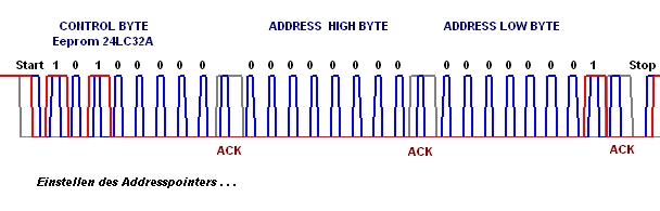

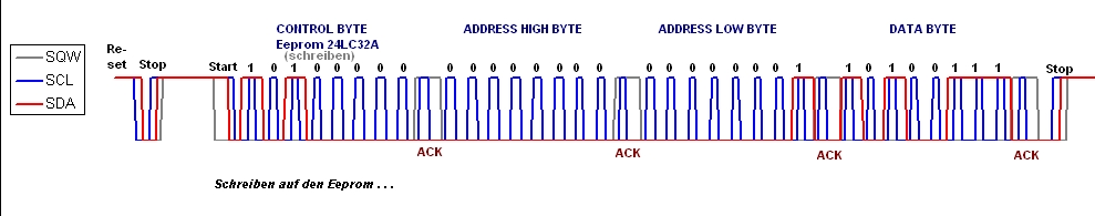

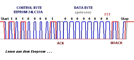

Versuche schon seit längerem von einem ATmega8515 auf ein I2C Eeprom
oder auf eine RTC (DS1307) zuzugreifen. Hab aber das Problem das keines
von beiden geht.
Denke mal die Quelltexte sind ok. Muss irgendwo ein struktureller
Fehler sein.
Hab einen zweiten Mikrocontroller an den Bus gehangen, der mir dann die
gemessenen Zustände an den PC weitergibt.
Schaut euch mal bitte die Diagramme an. Da muss doch ein Fehler sein?
Ein SCL-Impuls ist hier (im Debug-Modus) etwa 1 Microsekunde, sonst 20
Microsekunden.
Gast #228889
Das SQW ist nur verwendet, damit ich die Datenströme besser auswerten
konnte ...
Achja und weiter oben muss es 20 Mircosekunden heissen, nicht Milli.
