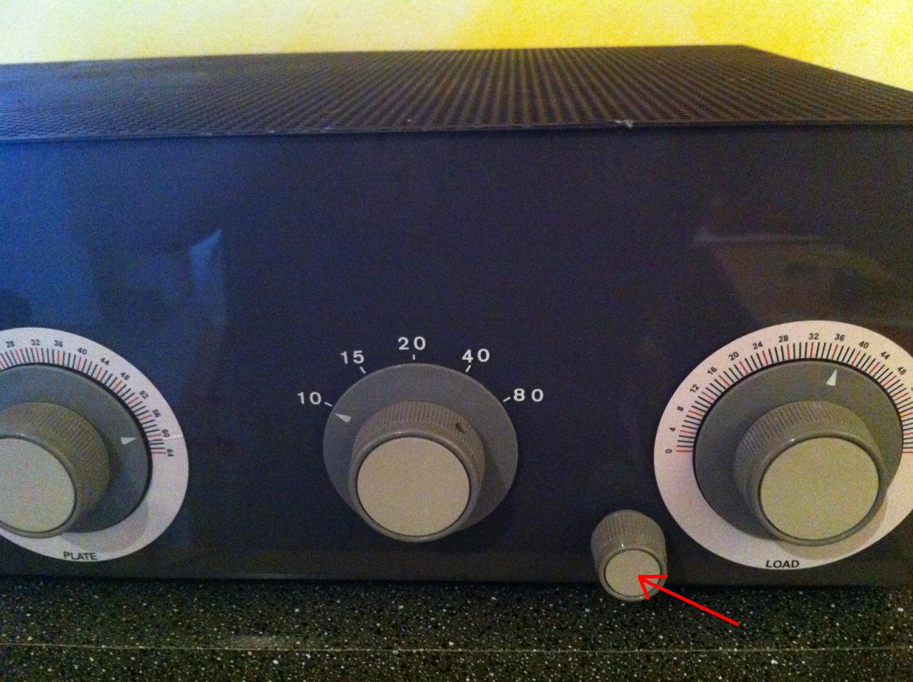

Pic1 ist die Frontansicht. Der Pfeil deutet auf einen Regler, der den
Dreko mir dem Pfeil in Pic3 einstellt. Das leuchtet mir auch nicht ein,
wofür der ist. Ich kann damit auf jeden Fall einen Feinabgleich der
maximalen Ausgangsleistung machen. Nicht, dass der Fehler bei mir, bzw
beim falschen Abgleich liegt...

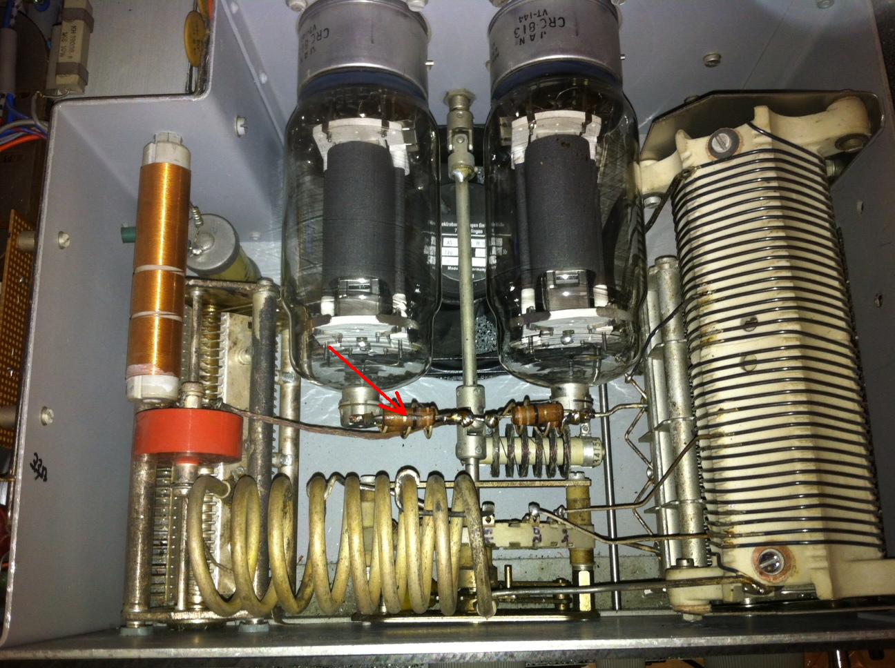

In Pic2 sieht man den inneren Aufbau.Dort zeigt ein Pfeil auf einen der
Widerstände, welcher schon leicht gerissen ist. Diesen hatte ich schon
aus Versuchszwecken parallel zu Widerstand und Spule geschaltet. Man
kann sehen, dass auf beiden Seiten die Spule aus drei Windungen besteht.

Gast #3201667
Moin,
das ist nicht die Anodendrossel, sondern die UKW-Drossel, die den
Anodenstrom von höherfrequenten Strömen bedämpfen soll. Als Widerstand
reichen einige 10 Ohm umwickelt von einigen Windungen, das ist relativ
unkritisch.
Die eigentliche Anodendrossel ist links oben in Bild 2 als
Kupferdrahtspule ausgeführt. Die Wicklungen sind segmentiert um das
Streuverhalten für die einzelnen Bäbnder zu optimieren und so die
Dämpfung der HF zum Netzteil zu erhöhen, die eigentliche HF wird über
den roten Scheibenkondensator links mitte an den großen Drehko (PLATE)
ausgekoppelt und geht dann über die große Luftspule nach Links zum
Spulenrevolver, an dem die Anzapfungen für die einzelnen Bänder an die
Antenne herausgeführt sind. So wie ich das sehe, ist das kein
klassisches Collins-Filter (CLC), sondern nur eine CL-Ankopplung (?).
Der kleine Drehko dient zur Anpassung der Einkopplung vom Transceiver an
die Röhre, man sieht, dass der Bandschalter über die Kardanwelle nach
hinten durchgereicht ist dun dort den Spulenrevolver für den
Eingangskreis mit dem kleinen Rundfunk-Drehko umschaltet.
Beste Grüße, Marek
