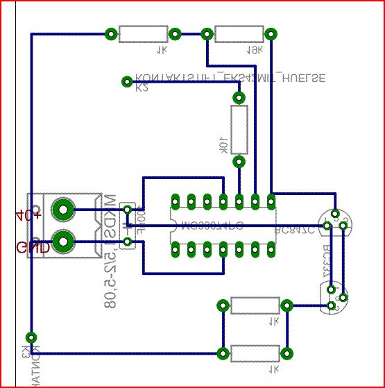

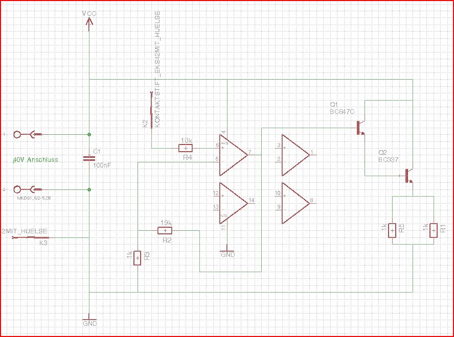

Hallo Leute,
habe Probleme mit dem Darlington Transistor. Ich möchte 25mA über den
Transistor fließen lassen. Der Transistor steuere ich mit einem
Sinusgenerator der dan durch einem OP auf 19V verstärkt und auf den
Trsnsistor geht.
Mit LTspice simuliert funktioniert. In der Praxis leider nicht. Die
Verstärkung funktioniert, nur der Transistor will noch nicht.
Wo ist der Fehler?

Ziel:
25mA Sinusstrom mit 1kH sollten in der Schaltung fließen. Tut es leider
nicht
19V Sinusspannung mit 1kH am Basis vom Transistor gegen Masse liegen an
19V über 500 Ohm macht 38mA, der Rest der 40V, also 21V, bleiben im
Transistor, sind 0.8 Watt, da platzt der BC338 doch.
Ausserdem würde man R2 am Emitter des Darlingtons anshliessen, damit
nicht dessen ca. 1.6V Spannungsabfall dazukommen.
