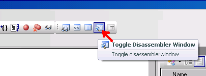

>Doch wieso ändert sich der Wert der Variable von Spannung die ganze Zeit
>? Eigentlich sollte sie doch nur in der einen Zeile gesetzt werden.
Dann teste doch mal auf Assemblerebene (Disassembler Window).
MfG Spess
Das mit dem Assembler hab ich nicht ganz hinbekommen, so dass es mir
iwie weitergeholfen hätte..
Hab mal das optimieren ausgemacht, da hat sich wenig verändert.
Zwar die Zahlen aber das eigtl Problem, dass da einfach welche
reinkommen obwohl es am Anfang mit 0 initialisiert wird (oben nicht im
code)
