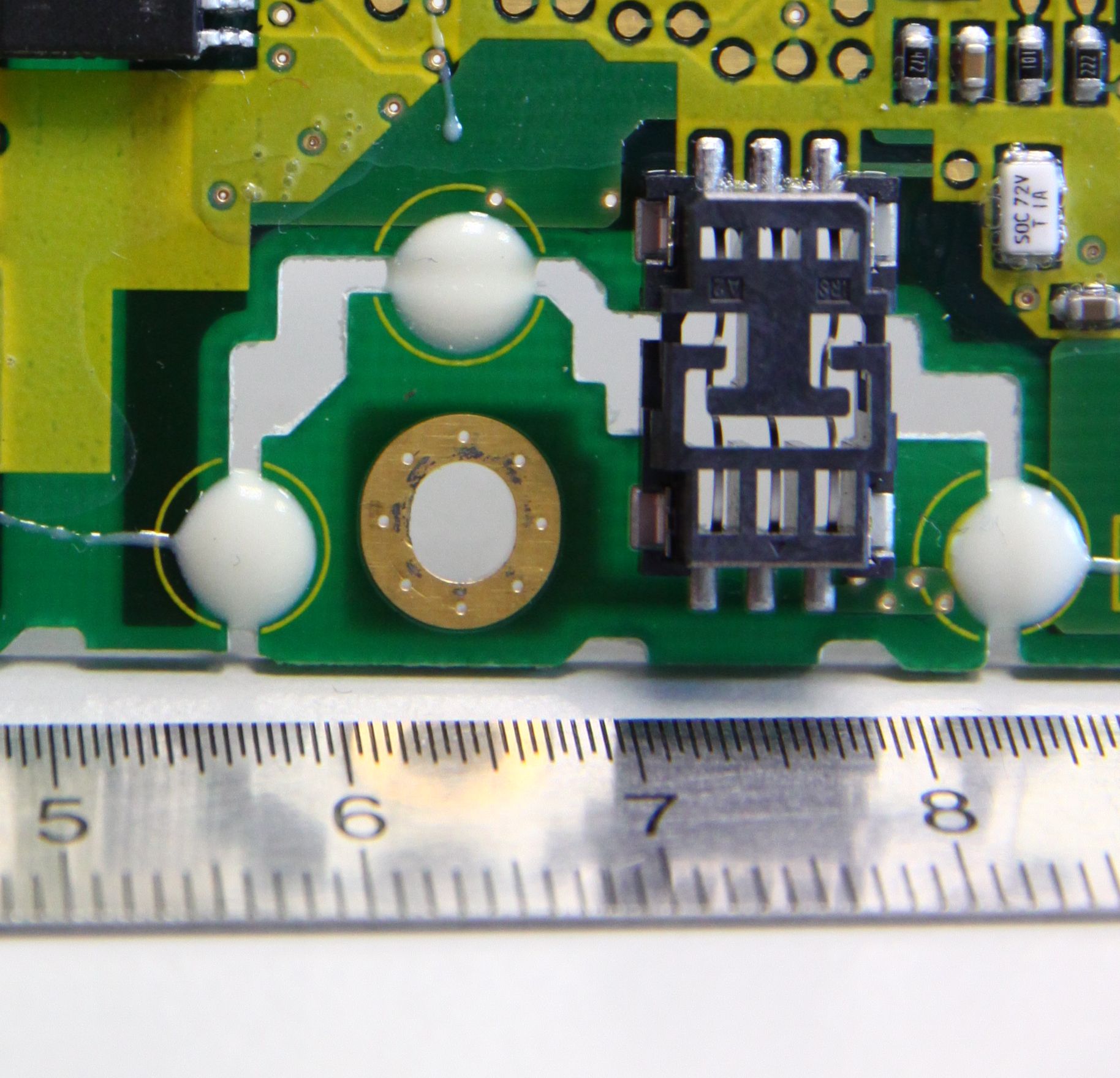

ich bin auf der Suche nach dem im Bild dargestellten oder einem
vergleichbaren Bauteil, welches die beiden Platinen verbindet.
Es dient der Übertragung von Signalen zwischen der Hauptplatine und der
kleinen über die drei Silikonpunkte flexibel gelagerten Platine mit dem
Anschraubpunkt. Gegenüber der Hauptplatine hat die kleine Platine etwa
0,5mm bzw. 1° Spielraum in alle Freiheitsgrade.
Kann mir jemand sagen, welcher Hersteller solche Bauteile anbietet
und/oder wie deren Bezeichnung ist?
Vielen Dank im Voraus.
  Chris

Im Prinzip eine gute Idee. Die sind nur bei dieser geringen Länge sehr
empfindlich gegen Scherkräfte und bieten deswegen leider nicht genug
Freiheitsgrade.
Trotzdem vielen Dank.
Gast #3203413
Die Frequenz auf 10G hoch schrauben, dann hast du ein gutes kapazitives
Übersprechen. Oder Flexkabel länger machen.
