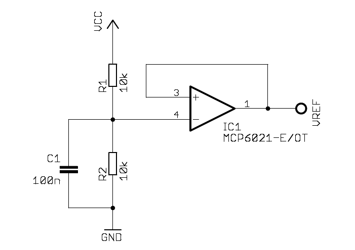

Welche OP Schaltung ist das?
Gast #3204945
Hallo Forum,
kann mir jemand sagen welche OP Schaltung das ist?
Ich habe ja irgendwie die Vermutung, das dass ein
Impedanzwandler/Spannungsfolger sein soll, aber müsste dann nicht die
Mittkopplung eine Rückkopplung sein? Also quasi die Eingänge des OP`s
vertauscht werden. Oder ist das beim Impedanzwandler an sich egal?
Herzlichen Dank
F.
Das soll definitiv ein Impedanzwandler sein. Allerdings hat der Autor
beim Zeichnen Mist gebaut und nicht auc +/- geachtet.
Es ist beim Impedanzwandler nicht egal, ob die Eingänge vertauscht
werden.
