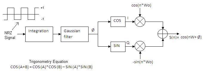

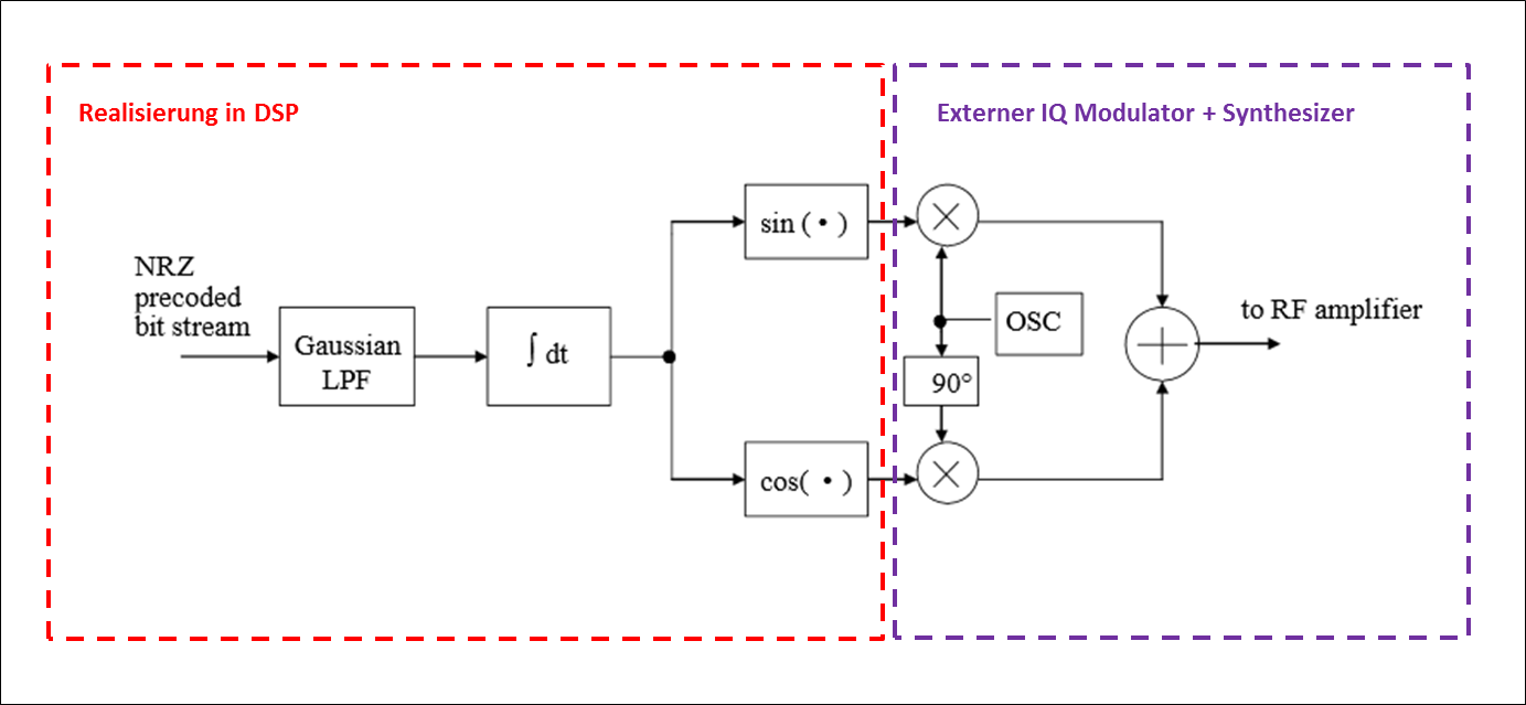

@ trulla: Das klingt jetzt alles sehr einfach, aber man findet
unterschiedliche Lösungen für den IQ GMSK Modulator, siehe Abbildungen
im Anhang. Ich denke das was du beschreibst, ist die Lösung mit
Integrator.
Derzeit habe ich die GMSK Filterung als Impulsantwort digital gelöst.
Laut IQ_Modulator_3.jpg bräuchte ich eigentlich ja nur einen Integrator
an den Ausgang meines Filters hinzufügen und wie du schon sagtest den
Cosinus und Sinus anhand einer LUT bestimmen.
Wenn ich mich recht entsinne, dann hat ein Integrator die
Übertragungsfunktion 1/(1-z^-1). Wird also als IIR implementiert. Wie
stabil das ist und ob diese Formel auch zur praktischen Umsetzung
verwendbar ist, weiß ich noch nicht genau.
lg
Rooney

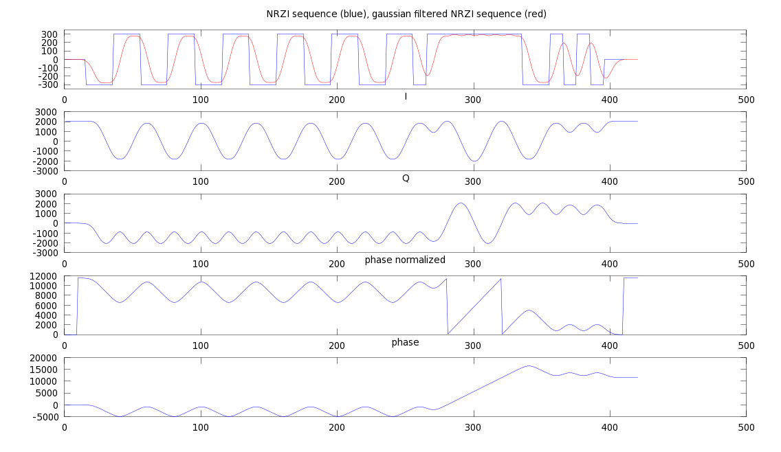

Also ich habe mich jetzt etwas mit Octave herumgespielt, um den
Algorithmus zu implementieren.
Im Anhang das Ergebnis. Schaut zumindest schon mal nicht so schlecht
aus... Ob das tatsächlich 100% richtig ist, wird man wohl nur dann genau
sagen können, wenn ich einen kommerziellen IQ Demodulator verwende um
die Bitfolge wiederherzustellen.
Was habe ich gemacht:
1.) Impulsantwort g(t) eines Gauß-Filters erzeugt (Formel gemäß
http://onlinelibrary.wiley.com/doi/10.1002/9780470041956.app2/pdf)
2.) Phase p(t) von g(t) mittels Integrieren ermittelt
3.) Phase p(t) normiert, so dass der maximal Wert der Phase pi / 2
entspricht. Die Phase gebe ich hierbei jedoch in Grad an, so dass ich
später Grad als Index meiner LUT des Sinus verwenden kann. Durch diese
Normierung erhalte ich einen Skalierungsfaktor.
4.) Mit dem Skalierungsfaktor, der sich aus der Phasenormierung ergibt,
multipliziere ich die Impulsantwort g(t), um eine Normierung von g(t) zu
erreichen. Damit wird sichergestellt, dass die Phase der gefilterten
NRZI Sequenz korrekt ist, also die Filterantwort in Korrelation mit der
Phasenverschiebung ist.
5.) Nun kann ich die NRZI Sequenz durch das normierte Gauß-Filter
schicken und den Output des Filters integrieren, um die Phase p_nrzi(t)
der binären Daten zu bekommen.
6.) p_nrzi(t) kann man noch normieren, da sich die Phase ohnehin alle
360 Grad wiederholt. Dazu verwende ich den Modulooperator auf die Phase
p_nrzi(t) mit 360.
7.) Die LUT errechne ich mit sin(0...360). Da die Phase in Grad
angegeben ist, kann ich somit also direkt den Gradwert als Index der LUT
verwenden.
8.) I entspricht folglich sin(p_nrzi(t)+90) und Q cos(p_nrzi(t))
Vielleicht noch ein paar Worte zur Skalierung des Plots. Da ich kleinere
Schrittgrößen als Grad haben möchte, verwende ich Vielfache davon. Damit
wird natürlich auch die LUT entsprechend größer. In meinem Fall
entspricht diese einer Größe von 11520 Einträgen (also 32 Einträge pro
Grad). Die Einträge selbst sind außerdem bereits für einen 12 Bit DAC
normiert.
OP
Irgendwie funktioniert das mit IQ doch nicht zu 100 %.
Sollte man nicht durch Summieren von I und Q wieder das ursprüngliche
GMSK Signal bekommen (die rote Kurve im Bild meines letzten Eintrags)?
Der externe IQ Modulator macht ja eigentlich nix anderes als I und Q mit
der Trägerfrequenz zu multiplizieren und anschließen I - Q berechnen.
