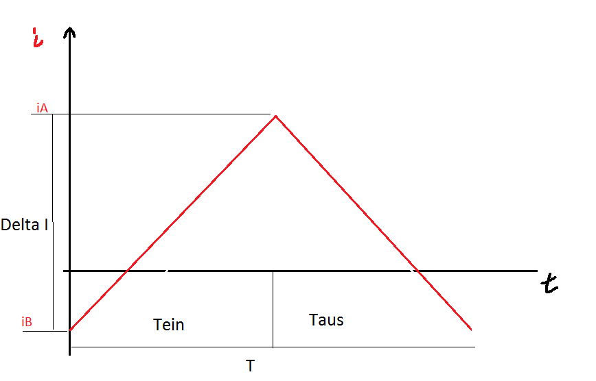

ich muss den Ieff berechnen. Der Verlauf ist aus dem Bild ersichtlich.
Stimmt mein Ansatz?
Die fallende "Flanke" habe ich zum Berechnen nach links verschoben,
daher:
Ich bin mir unsicher, ob ich so rechnen darf.
Muss ich vlt. doch wegen negativen Flächen mit Betrag rechnen?
Vielen Dank für die Hilfe!
PS: ja, es ist eine Hausaufgabe, ABER ich bitte hier keinen es für mich
zu rechnen, nur kontrollieren, ob mein Ansatz stimmt!

Den Effektivwert einer Spannung geht nur über die Leistung zu berechnen.
Also Spannung quadrieren dann Integrieren und dann radizieren.
Wenn du eine z.B. sinusförmige Spanung nur integrierst, kommt Null raus,
weil die Flächen unter der Nulllinie und über der Nulllinie gleich groß
sind.
Der Effektivspannung ist per Definition  die einer Gleichspannung
äquivalenten Wechselspannung, welche an einen ohmschen Widerstand die
gleiche Leistung in Wärme umsetzt.
