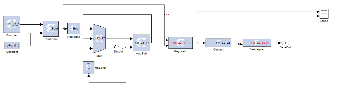

Ich möchte einen einfachen Mittelwertfilter bauen, der mir aus 32 Werten
den Mittelwert bestimmt und anschließend das Ergebnis ausgibt. Die Werte
sind von einer DDS und gehen von >-1 bis < +1. Das Ergebnis soll wieder
in diesem Wertebereich liegen.

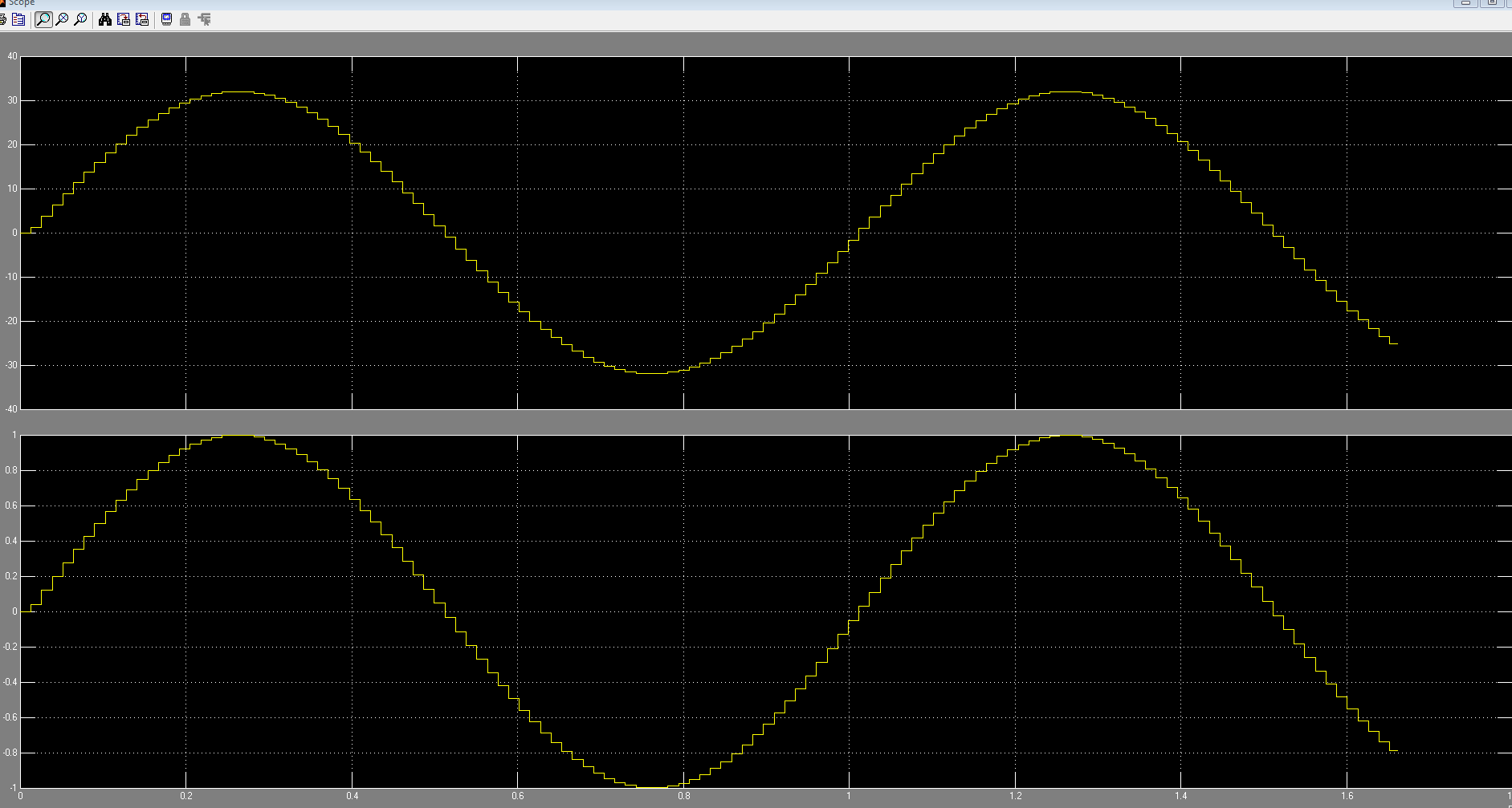

Ich habe dies, wie im Bild 1 zu sehen ist, mit einem Reinterpret und
einem Convert gemacht. In der Simulation (Bild 2) ist dies auch

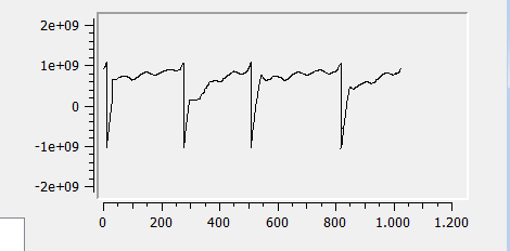

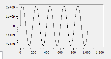

Wunderbar. Wenn ich jetzt mit meiner Software jeweils vor und nach dem
Filter die Daten auslese, sehen die Daten vor dem Filter sehr gut aus,
danach allerdings sehr komisch, als würde sich der Bitvektor häufig
überschlagen. (Bild 3 und 4).
Hat jemand eine Ahnung was das sein könnte?   Ich bin irgendwie ratlos.

kannst du mal erklären wie deine Schaltung den Mittelwert berechnet.
Wenn ich ehrlich bin ich seh da keine Mittelwertberechnung. Also was ich
da sehe ist eine Art von Trigger aus Counter und Konstante, der Trigger
steuert nen Mux der als Eingang den Ausgang vom Addierer und anscheinend
deinen Momentanwert des Sinus hat. Obwohl ich das nicht genau sagen,kann
weil ich den Takt von dem Register davor nicht kenne. Dann geht der
Ausgang vom Mux auf nen Addierer/Sub, wobei noch unklar ist was wann am
Ausgang vom Mux liegt. Tja und was macht der Addierer ... den Ausgang
vom Mux und den Dateneingang verrechnen, aber wie mit/ohne Takt.. Danach
haste noch nen Register was du durch den Trigger taktest, aber was da
drin stehen soll keine Ahnung. Erklär mal bitte wie da ein Mittelwert
ala Summe  i = 0  bis i = n von Ai / n = Mittelwert .. rauskommen soll.
Gast #3208970
Der Addierer addiert immer den Eingangswert auf den Ausgangswert des
Addierers, dies tut er 31x. Beim 32. mal, schaltet das Register durch,
so dass das ergebniss aus 32 Werten ausgegeben wird. Gleichzeitig
schaltet der Multiplexer den 2. Eingang des Addierers um auf den Z^-1
Wert des Eingangs, So wird er quasi resetet.
Da 32 ein 2^n Wert ist, will ich die Divison durch Shiften des Kommas
erreichen. Dies soll durch das Reinterpret geschehen.
#3208987
Ok ist jetzt etwas klarer, d.h. wenn ich das richtig verstanden hab sind
alle Register, Mux Adder von einem Takt gespeist?? und so bekommst du es
hin das der Adder genau 32 Additionen vor dem Reset durchführt?? Das ist
sicher kein asychroner Addierer der rückgekoppelt ist und darum frei
läuft???
Zu dem Reinterpret-Modul kann ich dir nix sagen das kenn ich net. Sry
