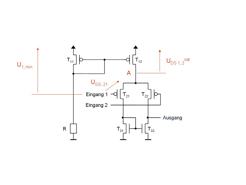

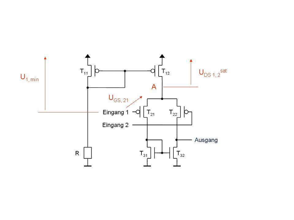

Hallo freunde, leider habe ich nach studenlangem googlen nichts gefunden
üver dieses thema, von daher frage ich mal hier...
es geht um die grenzen des gleichtaktes bei einer SINGLE ENDED
differenzstufe
mit p-MOS Eingang und N-Mos Stromspiegellast...
nun soll ich die Grenzen des Eingangs-gleichtakt-spannungs-bereiches
berechnen, damit alle TRANSISTOREN in Sättigung arbeiten..
ICh Verstehe die Lösung beim besten willen nicht
die Lösung sieht vor:
UDS,p = UG,eff
UGS,p= UGeff + Uth,p       Wie kommt man auf diese beiden gleichungen??
Danach berechnet die Lösung:
obere Grenze :
UGS(Eingangstransistor) + UDS(Stromquellentrans)  woher kommt das?
Uein,max = UDD - (UG,eff + Uth,p) -UG,eff Woher kommt das??
Gleiches gilt für die untere Grenze:
Uein,min = UDS(Lasttransistor) + UGD(Eingangstransistor)
  = UDS (Lasttransistor) + UGS(Eingangstrans) + UDS(Eingangstrans)
         =UG,eff +Uth,n + (UG,eff +Uth,p)+ UG,eff
ich hoffe mir kann einer von euch lieben helfen, vielen dank schon mal
gruss

hokkk schrieb:
> UDS,p = UG,eff
> obere Grenze :
ACHTUNG
Ich rechne im Folgenden auch für PMOS immer mit positiven Werten für UGS
und UDS und beziehe mich auf Vdd, da mich das Rechnen mit negativen
Spannungen nervt. Also gedanklich um 180° drehen, dann hat man wieder
NMOS ;-)
MOSFETs haben eine "Sättigungsspannung"
Siehe: http://commons.wikimedia.org/wiki/File:MOSFET-Kennlinie.svg
Da in T12 ein ganz bestimmter Strom fließt, ist UGS(12) vorgegeben
(Stromspiegel). Damit ist auch die minimal mögliche Spannung UDS(12)
gegeben:
So: wenn nun die Spannung am Eingang 1 kleiner wird (also mehr Richtung
Vdd), muss der Punkt A um den gleichen Betrag kleiner werden, da ja
UGS(21) wegen des vorgegebenen Stroms vorgegeben ist. Da der Punkt A
aber nicht unter die Sättigungsspannung gehen darf, hat man die
Bedingung:
D.h.
Nun kann man das wieder auf Masse beziehen, aber da ich nicht weiß, ob
ihr die Spannungen UGS und/oder Vth negativ oder positiv rechnet, lasse
ich das dir über ;-)
Das gleiche gilt natürlich für Eingang 2.
Ich hoffe, ich konnte dir das rüberbringen...
