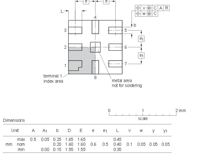

im Rahmen eines Universitätsprojektes habe ich mit RFID-Technologie zu
tun. Zum Einsatz kommt der "NXP - SL3S4011_4021" RFID- Chip, welcher
aufgrund von bestimmten Anforderungen ausgewählt wurde.
Der Chip wurde geliefert und ich habe nun ein Platinenlayout erstellt,
welches nun gefertigt werden kann.
Das Problem ist, der Leiterbahnenabstand zwischen den Pads des Chips
liegt bei 0.180 mm, also 180 µm. Der Fräser von LPKF den wir am
Lehrstuhl haben, kann eine Platine mit solchen Bahnabstand fräsen, das
wäre also machbar. Allerdings zeigt sich die Bestückung gerade etwas
mehr als kompliziert. Ich habe hier am Lehrstuhl nicht die Möglichkeit
Lötstoplack aufzutragen oder eine Lötpastenplatte herzustellen. Es gibt
einen Reflowofen vom benachbarten Lehrstuhl, der allerdings auch keine
Lötstopmaske mit diesem Leiterbahnenabstand auftragen kann.
Hallo Johannes,
das ist nicht korrekt. Der Abstand beträgt 0,5mm - siehe Anhang. Das ist
für einen geübten Elektroniker (nicht Sepngler mit Dachpfanneneisen :) )
machbar.
rgds
Mit ruhiger Hand, nicht zu dicker Lötspitze (so dass man das Pad der
Platine und den Pin des Bauteil gleichzeitig erhitzen kann) und etwas
zusätzlichem Flussmittel geht so etwas auch ohne Lötstopmaske.
Falls du es dir nicht zutraust oder nicht die passende Ausrüstung dazu
hast, geh in die entsprechenden Labore die sich z.B. mit HF oder
Mikrocontrollern beschäftigen. Da wirst du sicher das nötige Equipment
finden, und wenn es keine Serienfertigung ist findet sich vermutlich
auch jemand, der solchen Kleinkram schon desöfteren per Hand gelötet hat
und bereit ist, dir die ICs draufzupacken.

Thomas K. schrieb:
> Das Raster ist 0,5 mm, der Abstand Kupfer zu Kupfer ist aber
> kleiner. Was aber nichts daran ändert, dass es mit ein wenig Übung
> machbar ist.
Ja, der Abstand ist berechnet etwa 0,3mm, das ist mit einem TQFP Pitch
0,5mm vergleichbar, also nichts Unübliches. Aber eben kein 0.18mm, das
kam mir dann schon spanisch vor - das wären eher Bondmaße.
rgds
Deine Pads sind zu breit. Mach die 0,2 mm breit, dann hast du 0,3
zwischen dem Kupfer. Die Pads mindestens 0,5 mm unter dem Chip
hervorschauen lassen. Dann kannst du das auch mit einer feinen Spitze
löten.
Ansonsten Lötpaste mit der Spritze auftragen, IC drauf und im
Reflow-Ofen backen.
