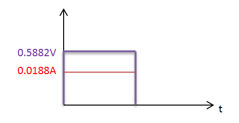

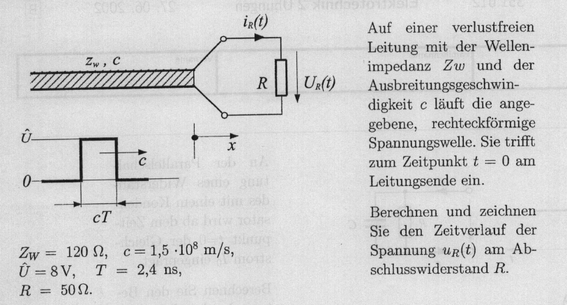

Ich habe eine Frage zu dem Beispiel.
Also die Welle wird ja zum teil reflektiert und mein Reflektionsfaktor
Und die Spannung im Widerstand ergibt sich zu:
und der Strom:
Die Frage ist stimmt die Rechnung und Zeichnung?
Danke schon im voraus!
